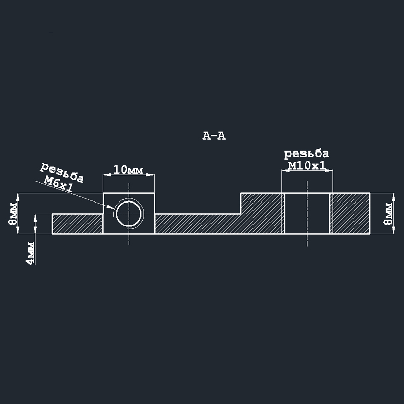

Натяжитель DMR с петухом под горизонтальные дропауты. Под ось 10мм. Стает также на Author EXE 24 09' :)
Много деталей, потому более детально тут - Ссылка

camo, я думаю он подойдет к любой раме с горизонтальными дропаутами

Не факт. Я брал на Чейне наугад, там написано следующее:
• Replacement Chain Tug / Mech Hanger for DMR frames with horizontal dropouts
• May fit other frames with horizontal dropouts
но мне подошли, ибо я так подозреваю, что и DMR и Author на одном и том же тайваньском заводе делаются :)
Вобщем, теперь думать нечего. Я чертеж вам сделал, а вы меряйте свои дропауты. Если в 14мм попадаете - то подойдут.
