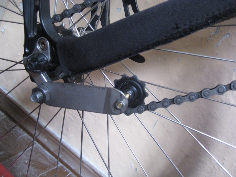

СДЕЛАЙ НАТЯЖЫТЕЛЬ СВОИМИ РУКАМИ
Снимаем с вибрейка все что можно открутить (колодку, болт)
Далее выбиваем крепеж вибрейка(1)
Вибиваем крепеж для тросика (2)
Спиливаем кусок вибейка чтобы можно было поставить болт с ашановского симплекса (3)
растачиваем дырку для того чтобы влез болт (4)
Ищем болт нужной длинны для крепления звезды с симплекса (длинна должна быть больше на 2 гайки чем расстояние от вибрейка до цепи для ее прикрепления)важно! болт не должен быть толще конца вибрейка потому что под него радо расточить вибрейк и вкрутить на место заклепки (2)
расстачиваем вибрейк под болт (5)
врезаем болт и набираем проставок на нужный интервал
надеваем звезду с ашановского симплекса
зажимаем ее 2 мя гайками
вкручиваем болт через начало вибрейка и в петух
ВАЖНО!!! Если цепь соскакивает со звезды можно сделать стенки из железной пластины (ни в коем случае не с жести, ее порвет) Я себе ее сделал
у МЕНЯ ВОТ ЧЕ ВЫШЛО, КСТАТИ РЕАЛЬНО РАБОТАЕТ!!!!!!!!
ТАКЖЕ МОЖНО ПРИКРУТИТЬ БОЛТ ДЛЯ ТОГО ЧТОБЫ ВИБРЕЙК НЕ ПОДНИМАЛСЯ ВВЕРХ (6) уменя его нету, потому что сломан крепеж колодки

А вот мой -10 мин работы

vadim_stativa, стоит сделать скобу, чтоб цепь не слетала, как на оригиналах.
а ваще пора заканчивать с самопалом!!! это раньше приходилось фантазировать тамуш трудно было найти чёта, сейчас полно всего.

Знаешь не спорю что легче купить готовое-но дороговато - время такое...
А вообще по поводу скобы-то не слетает.
