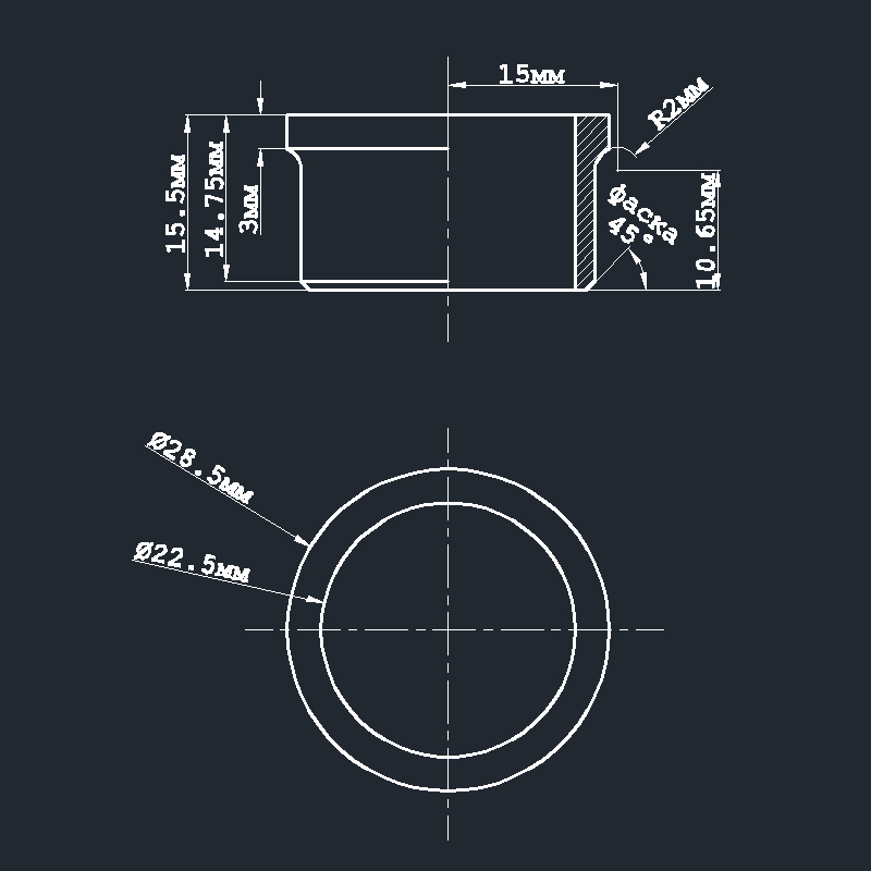

Констонтин писал(а):
Чем мерял?
а ты как думаешь? ))
в незжатом приблизительно 15,3
Констонтин, у новых башей при полном сжатии 14,7 получаеться, но впринцепе это нетак важно. можно взять и чуть больше главное чтоб в ухо влез и внутринний диаметр сохранить
еще бывают случаи что ушки у аморта раздолбанные тогда надо внешний больше

Чертеж каретки Trialtech Sport ISIS 128mm.
Под промы 31х22х7.
Более детально тут - Ссылка
