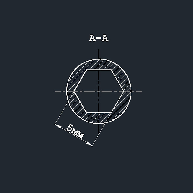

camo писал(а):
По словам SL - также регулятор должен подходить под Sherman и Travis... по идее, и для Gold Label тоже...
Крутилка подходит, а шуруп нет. На тревисе и других картриджных вилках стоит винтик М2.5.
camo, так то твой бложек?
Добавлю еще одну важную фоту
camo, я чет немогу в автокаде найти резьбу...напиши плз в какой ветке она живет
Мой.
Не совсем понял вопрос. В автокаде нет спец. инструмента для изображения резьб, вручную все. Возможно, есть в версии Autocad Mechanical (спец. версия для работы с 2d чертежами), но не уверен.
