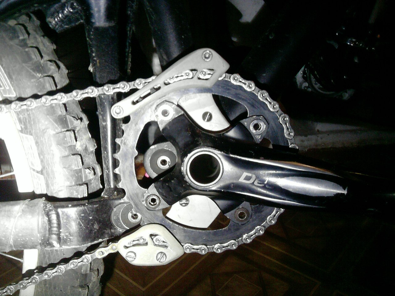

но цепегас я таки начал делать!
пока только бета версия вся такая жирная и неотесанная...
уже в течении 2х недель тестится на сброс цепи...пока держит отлично)
в ближайшее время в планах поработать фрейзером и сбросить ненужный вес.
так же планах переделать алюкабоновую пластину из дюрали ибо жесткости у верхней части мало.
цепегаситель очень тихий, нет лишнего сопротивления цепи и т.д...
чисто визуально нижний слайдер кажется маленьким, но функцию он выполняет отлично, а это главное!
ФОТКИ:
Болт закреплен  и на него надевается верхний слайдер и прижимается другим болтом. В результате чего слайдер не крутится.

нижний слайдер должен поджимать цепь к звезде !)) а у тебя он так для внешнего вида)

ну опять 25!сколько можно рассказывать о смещение центра успока? вот и получилось что слайдер цепь не прижимает ,а тоннель цепью оторвет при сжатой подвеске.
думай меньше-соображай больше!

я так и задумывал, что цепь не прижимается вплотную к звезде. Планировалось что все колебания цепи будут идти до слайдера, а слайдер просто натягивает цепь совместно с сэинтом и направляет на звезду. верхний тунель цепь не рвет(ссылаюсь на 2 недели тестов), но всю суть ошибок понял. будем работать дальше.

dr_pavel24,чувак он у теюя нечего не касается и не поджимает! и это при полностью расслабленой подвески а когда сядеш на байк то вообще он небудет цепи касатся)

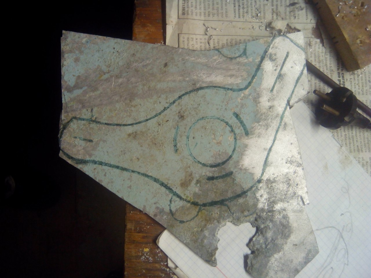

Приветствую всех, вот очередной хендмеа)) сильно не пинайте
Взял у друга е13 перерисовал на алюминий 3-4мм
Вырезал, сделал прорези для закрепления и верхнего туннеля
запилил края, шлифанул, покрасил балончиком. На первое врея нижнюю часть делал обычной под 1 болт, держит норм т.к сказать эксперементальное
Из орг-стекла вырезал пластинки для верхнего туннеля и нижнего ролика и тоже покрасил
получилось примерно так, щас чуть передвинул и на вид даже лучше стало, работает нормально цепь не спадает
коментирутей если что то можно зделать по-другому, критика принемается))
Цена попроса: 5грн на винтики-шпуньтики + материал в наличии + инструменты которые были под рукой ))

под болты каторые крупят успок к раме лучше подложить шайбы! тоннели обточи ! слишко много лишнего! ну и заанадируй материнку!) это не трудно

barik91, понял буду исправлять

ты главное сделай так что бы не стыдно было на трассе с ним показаться ,и что бы он не портил вид байка.
пока твоя работа выполнена на 1% ,есть просто сырая форма,заготовка.
успехов в работе.
