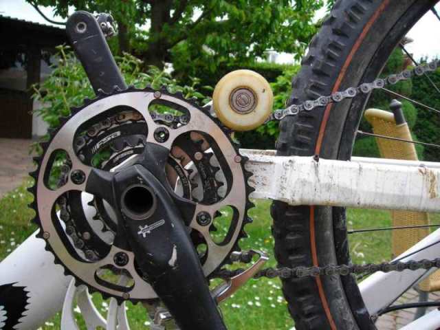

денег нет нифига а цепь спадает)))
вот хотелось бы сделать успок своими корявыми ручками)))
в бошку ничего не лезет, помогите подскажите как сделать успок под каретку!!!

ну не знаю...можно колёсики сделать из колеса роликов(разрезать его).
а саму конструкцию по шаблону из пластмассы .

толстую проволоку на перо и кольцом вокруг цепи.
жестко, но по другому надо фрезеровать)

берёшь толстое орг стекло (которое не бьётся) (пс я делал из стенки аквариума) вырезаешь из него форму успока, ищещь любое колёсико (я на даче нашёл из под какойто непонятной сумки на колёсиках) а дальше фантазия

7 окт 2009 в 00:02
можно сделать вот так

7 окт 2009 в 00:33
[ Ссылка ]

Я сделал успок из листового поликарбоната 4мм (гораздо прочнее всякой мластмассы и оргстекла, 12мм лист пулю держит) ролика от перекла шенгфенг, двухстороннего скотча и пластиковых болтов от унитаза. Вес 140гр работает на ура, вечером отсканю чертеж выложу. ну и фотку. Денег потратил тока 40 рублей на напильник.

если у тебя есть рокринг и система рочитана на 2 звезды, то снимаеш маленькую звезду из тольстого алюминия(в моем случае) вырезаеш еще один рок..в нем делаеш нужного диаметра отверстие(сверлиш дрелью а потом напильником ровняеш) для каретки и 4 отверстия для бонок и сажаеш ето все вместо маленькой звезды...получаеться что цепь зажата с двух сторон рокрингами..вес конечно увеличиваеться на за то работает, был с такой системой в горах ни разу не спадала..
