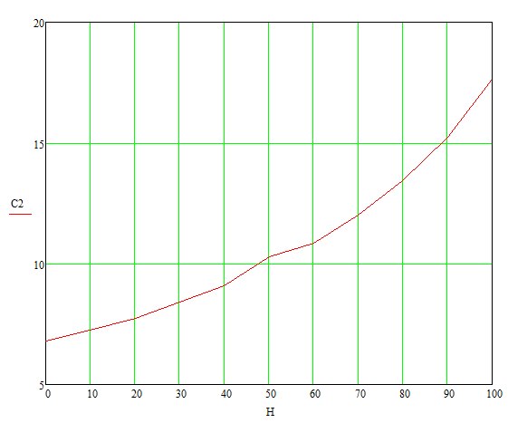

Привет всем! И так вот вам еще новости в области рассчета и разработки воздушной пружины.
Сегодня я решил сделать расчеты воздушных пружин для вивида с поршнем и без него (уже имеющуюся конструкцию). Ну и результаты меня малость озадачили, но с другой стороный дали ответы на множество вопросов. Все рассчеты я вывел в понятные всем графики которые я сейчас и рассталкую.
И так приступим: вот вам первый график зависимости изменения объема воздушной камеры от хода штока. График построенный для вивида с поршнем и негативной пружиной, а именно вот такой конструкции:
[+] Чертеж
[+] График 1
Небольшая расшифровка: H - это ход штока в процентах, соответственно от начала и до конца хода. V - это объем воздушной камеры. Спросите почему график "низходящий"? Так все просто - при ходе штока объем воздушной камеры уменьшаеться, потому график имеет такой вид.
Приступим к рассмотрению следующего графика.
[+] График 2
Рассмотрим этот график поближе. Как и на предыдущем графике по оси X остался ход штока в процентах, а вот по оси Y уже откладывается давление в воздушной камере. Как видно из графика, при ходе штока давление увеличиваеться, и увеличиваеться не линейно. А это значит что при малом начальном давлении можно добиться большого конечноко. Этот эффект позволяет добиться от аморта хошей прогрессии в начале хода (отработка мелочей) и замедление прогрессии в конце хода (рост давления, а вследствии антипробой). Таким образом аморт будет отрабатывать мелочи, но не пробиваться при больших гэпах и дропах.
Так-же я сделал рассчет нынешней конструкции и построй такие-же графики зависимости. В итоге получились вот такие графики:
[+] График 3 и 4
На графиках можно заменить небольшой "провал" на 50% хода штока. Этот провал обусловлен нелинейной работой пружины и конструктивными особенностями самой воздушной пружины.
Для наглядности я сделал еще два графика для сравнения того насколько отличаеться работа аморта с поршнем и без него.
[+] График 5 и 6
На графиках сплошной красной линией показаны зависимости воздушной пружиной с поршем, а пунктирной синей линией показаны зависимости воздушной пружины без поршня (нынешней конструкции). Как можно заметить по 6-му графику (зависимость давления от хода штока) видно что рост давления в воздушной пружине с поршнем на порядок выше чем у пружины без поршня. Из этого можно сделать вывод что пружина без поршня будет отрабатывать велочи при малом давлении, но будет пробиваться при небольших неровностях. Именно это вы наблюдали на видео которые скинул мой друг.
Так-же я задался вопросом как исправить нынешнее положение не изменяя конструкцию. Сейчас-же мы с другом установили пластиковую вствку в воздушную пружину, которая нам уменьшила ее объем на 17.67 см. куб. Так-же поигравшись в рассчетах с уменьшением объема за счет масла я добился вот такого вида графиков:
[+] График 7 и 8
На этих-же графиках остались неизменными предыдущие (график 1-6), но бли добавлены новые зависимости. Они отмечены зелеными пунктирными линиями.
Давайте разберемся что тут изображено. На 7-м графике у нас все так-же зависимость объема от хода. По нему можно увидить что объемы уже меньше, а изменение его стало чуть более стремительным. На 8-м графике так-же все те-же зависимости давления от хода. По нему видно что за счет уменьшения объема воздушной камеры рост давлени в воздушной камере становиться эдентичным как у пружины с поршнем.
Из этого всего можно сдлеать вывод что прежде чем делать поршень в воздушной камере, изменять полностью конструкцию, тратить уйму денег и времени, можно попросту поиграться с настройкой объема и давления в воздушной камере. В теории это должно помочь страгиванию, отработке мелочи и атипробою. Ну а что будет на практике нужно уже смотреть самому.
наоборот же, в начале хода прогрессия растёт очень медленно, а к концу хода быстроsmiley-bt.gif
хороший расчёт, не противоречит официальным расчётам производителей и обьясняет причину проваливания аморта на весь ход от маленькой ямки
