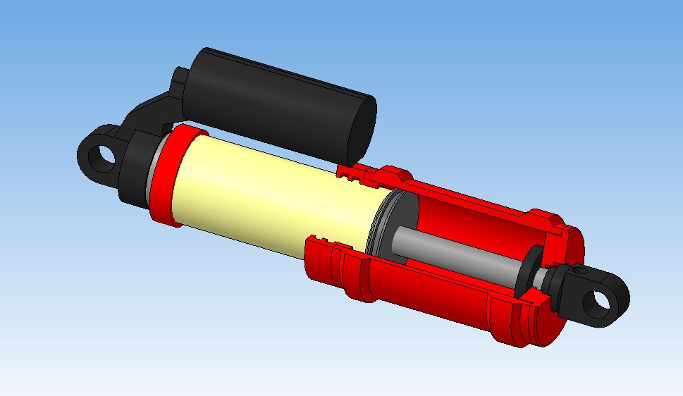

Привет всем кто еще следит за новостями. Хочу поделиться со всеми новой конструкцией воздушной пружины.
[+] Фото под смпойлером
Как видно из трехмерной модели концепция с модульной конструкцией осталась, так-же в верхней гайке пока остаються два оринга. Серьезных изменених притерпел главный цилиндр. На нем будут сделаны два кольцевых выступа для установки штуцеров подкачки воздуха. Так-же притерпели изменения верхний и нижний болт, они стали короче. А коме этого нижний болт сел ниже, лабы не "красть" ход штока. Еще могу отметить что воздушная пружина все-таки обзавелась поршнем и регулируемой воздушной камерой.
Сразу отвечу на вопрос почему до сих пор нету пыльника. Причиной тому являеться достаточно плотная компановка, и сейчас поросту нету места для размещения пыльника. Но могу добавить что работы в этом направлении ведуться и я ищу способ как сохранить прежний ход штока, реализацию поршня, двух подкачек и негативной камеры.
Можете дать свои предположения как можно реализовать пыльник без негативных последствий.

werewolf||,   молодцы! совсем другое дело .  я же говорил что к поршню вы еще вернетесь.  с нетерпеньем буду ждать  конечный продукт . и тесты .

Кстати хочу спросить по поводу х-ринга. Его можно использовать как пыльник или нет??? Бо если да, то это решает проблему пыльника. Идея с фоксовским пыльником конечно хорошая, но реализвать ее практически немозножно.
 нет
он должен быть чистеньким всегда и в смазке (никакой пыли и грязи)

Vova hevy, спс, все ястно. Есть еще идея установки вот такого пыльника: Ссылка

Vova hevy, я бы с радостью их взял, но тут проблема в размещении его. Если оставить конструкцию с двумя подкачками и поршнем, но фоксовский пыльник попросту сгасит ход штока. Т.к. в нынешней конструкции запас хода на штоке составляет всего-лиш 4 мм. А для того чтобы установить фоксовский пыльник нужен запас хода как минимум 7 мм. Так-что когда аморт сработает на весь свой ход пыльник упреться в самую верхнюю деталь в которую вкручена фоксовская нога.

werewolf||, понимаю ))
твой вариант тоже пойдет (правда неуверен что его надолго хватит.

а если выточить пыльник у Хорс ?
такой как нужно , что то похожее как на воздушных амортах

Vova hevy, та вот и я не уверен. Но для эксперимента можно будет парочку взять. А вдруг будут нормально держать и достаточно долго прослужат?
da bomb, кстати интересная идея. Возьму на заметку. +1

werewolf||,  его задача -витирать пыль с ноги (в нашем случае) . под ним должен быть о-ринг , без него никак ..ведь что то должно удерживать смазку ( флюид) для поршня.
а вот фоксовский сальник работает 2 в 1 . сальник и пыльник в одном флаконе.

Vova hevy, не, ну если так то это решает множество проблем. Тогда я сегодня немного видоизменю верхнуюю гайку под фоксовский пыльник. Но тут уже проблема будет слегка иная - необходимо будет сделать проточку в гайке под пыльник. И на сколько я знаю там довльно не простой формы проточка... Хотя есть идея сделать спец резец на токарный станок чтобы за один заход можно было сделать эту самую проточку, но пока это теория а что будет на практике покажет время.

до чого кріпится поршень ? до ноги від фокси чи він заміняє кришку аморта ?

sheremet, ну пока мы с другом сошлись в мнении что поршень будем крепить к гайке аморта посредствов нескольких болтов.

а если сделать так чтобы этот поршень навинчивался на резьбу тушки самого аморта и прижимался к ноге от фокс .
тем самым и жёсткость будет в этом месте  и крепиться надёжно будет .
+ к овсему ненадо мудрить болтики которые ещё как то надо прикрутить что бы не компенсировали ход аморта и не мешало работать системе .

da bomb, ну в принципе можно подумать как это сделать. Но ход аморт тут уже больше стандартного.

як варіант можна нарізати різьбу на нозі фокси - зсередини або ззовні - вже як місце позволяє і прикрутити поршень до неї
