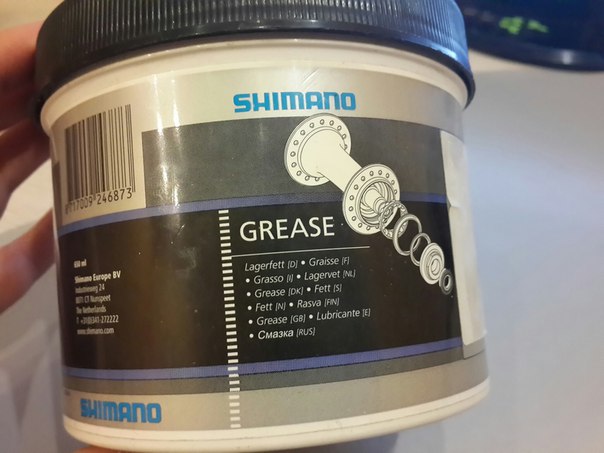

У меня есть зеленая Шимановская смазка, она для резьбы нормально? Шимано еще каретки продают уже с этой смазкой на резьбе

Фото что на ней написано?

23 фев 2016 в 18:59

Igor SV "смазка") не написаноо на какой основе?
все что написано, я сфоткал. Но могу сказать, что смазка как сопли, очень тяжело смыть с рук и тянется очень сильно и липкая очень

подходит твоя щитмановская смазка для всего,промы можешь ей намазать и резьбу.щитмано все мажет этой смазкой,переглюк намазан с новья и пружины внутри переглюка ей же намазаны,в колесах тоже эта смазка причем в дорогих.
