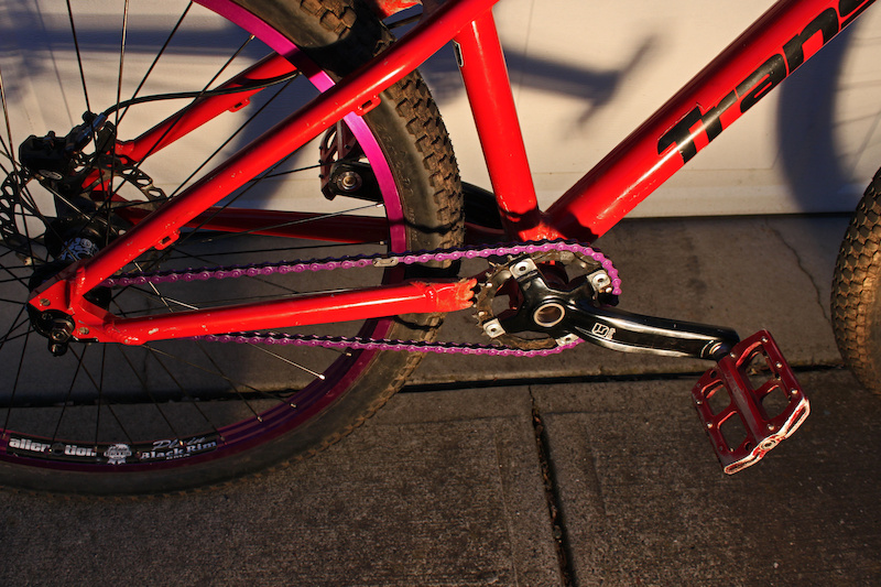

Блин, не думла что это может быть такое пробелммой, ну ладно, вот фото
вот оно, моё новое крепление на transition
у меня Hayes Srtoker с таким вот переходником
и если поставить машинку на ротор, то крепление как-то и рядом поставить неаозможно
Единтвенное над чем я щас задумался, это интересный дропаут:
1. Размер его вроде как стандартный 135мм, но всё перея немного стянулись при закручивании втулки
 - можно быть стоит проставки сделать?
2. я могу немного менять высоту колеса, крутя это колесико с осью
 - может быть необходимо другое положение?

Уахаха Ну и рама) может это бра как на амстафах?)) 1 не нужно никаких проставок лол 2 это называется эксцентрик для натяжения цепи на синглспиде

да нет ,посмотри на фото транзишена, где соит тормоз с более высоким и тонким переходником

если тебя успокоит, то вот такой же переходник как у тебя, если всмотреться =)
а так, играйся с шайбочками на переходнике
те авидовские переходники - старого образца (тонкие, как ты показывал) всегда ставились с шайбами, это была фича авида с джуси3/5/7. без этих шайб переходник на 180 был, грубо говоря, на 170

15 дек 2012 в 13:59
Ivanushka писал(а):
может подпилисть крепы или переходник сделать по уже.
пилить раму я точно не собираюсь, это кощунство, проще выточить свой собственный переходник
и так
как видно по фото, переходник тупо не влазит в расстояние между ротором и креплением
и вот тут я опять таки вспомнил про
ASmith писал(а):
Размер дропаута вроде как стандартный 135мм, но всё перея немного стянулись при закручивании втулки - можно быть стоит проставки сделать?
если затулить небольшую проставку, именно с этой стороны, что бы перья не сильно стягивались, то как раз этим я выиграю расстояние между ротором и креплением

Дык это из-за того что на втулке сильное смещение в левую сторону, по этому и не влазит. Проставочную шайбу под ось побольше поставь, если резьба позволяет.
 ASmith
На сайте с 21.03.2010
Репутация: 378
Сообщений 3739
15 дек 2012 в 15:14
ну, я вроде старался рановмерно затягивать, ну вот и мне так кажется, что если поставить проставочку небольшую на ось втулки и перья не буудт так сильно стягиваться и расстоние выиграю для переходника
но тогда нужны либо кольца проставочные на высоту переходника или тогда положение кружочков должно быть определнным ...
блин, будреные у них дропауты, что просто ппц
