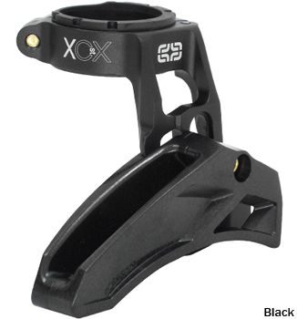

Может кто подскажет, из чего можно сделать хомут на трубу для такого вида успокоителя. Благодарю

8 янв 2015 в 22:30
из переключателя переднего есесьно
