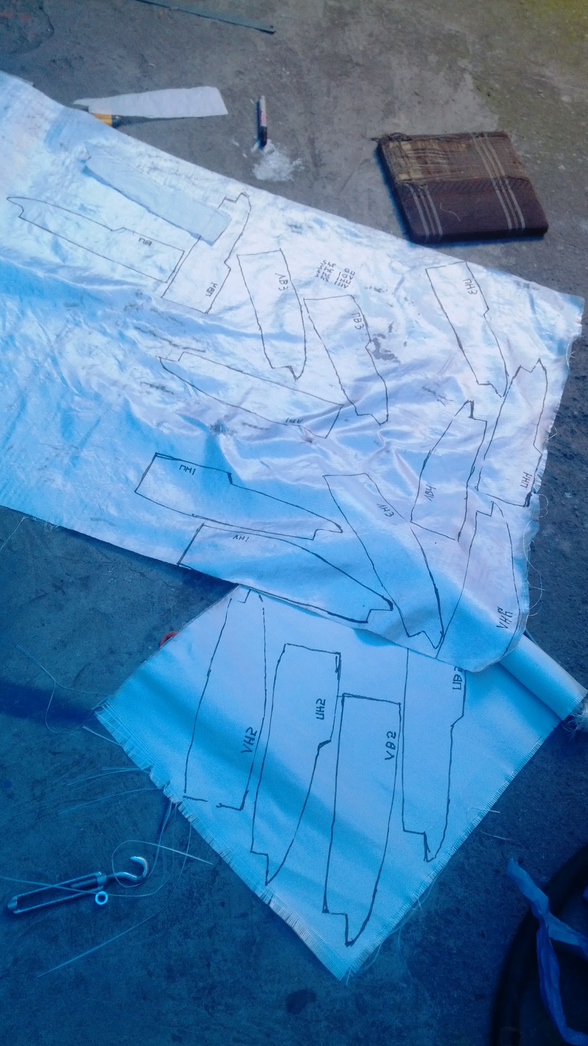

0omadcato0, слишком сложно мыслишь. Просто конец пера в районе дропаута и этой пластины был бы не пустотелым, а полностью литым.
Типа сначала намотал стекловолокно на пластину дропаута, высушил, потом придал этой высушеной стеклоткани нужную форму (грубо говоря напильником) а потом наматываешь уже на эту заготовку стеклоткань самого пера.
Ну я бы так сделал.

Даже если так, уже нет времени. smiley-ac.gif Но в любом случае - меньше деталей - выше прочность. Ну посмотрим. Я сделаю мелкие доработки матриц и уже попробуем выдуть. Надеюсь, что с первого раза не выйдет полный провал.

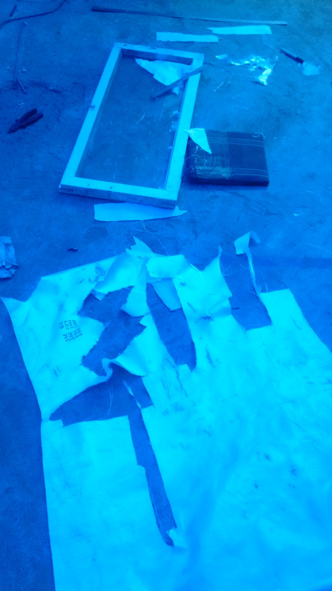

POp KoRn, в смысле отрезаны?
Площадь соприкосновения с тканью?
Медленно, но, вроде как, верно.
UPD 14.06.2015: запихал на скорую руку Алису в элементарнейший стапель, чтобы знать, что он хоть немного пригоден к использованию. Сегодня склею мелочевку и, надеюсь, во вторник сделаем раму. Самым обидным на данный момент фактором является то, что я не заметил вовремя электронное письмецо от продавцов углетканей и поэтому их не будет в прототипе из-за сроков. Только кевлар и стекло.

Пока даже шпильки не обрезал на нужную длину.
Пощёль я работать.
Тащусь обжигать ткань для перьев. Сроки долбят в одно место, надеюсь успеть.

Не будем отходить от темы! Интересует стадия готовности проэкта! Очень крутая задумка. 0omadcato0,кстати, при следующей отливке вместо отдельных слоев кевлара и карбона лучше использовать карбоно-кевларовый переплёт.

С долбанными возможностями проблемы.
Полмесяца назад созданные первые "кусочки".
Матрицы вполне годные, а вот должного оборудования нет пока.
И... немного кевларчика поближе.
Кстати о гибридных тканях. Они сравнительно недорогие, можно себе позволить. Однонаправленные углеродные ленты будут на внутренних слоях.
