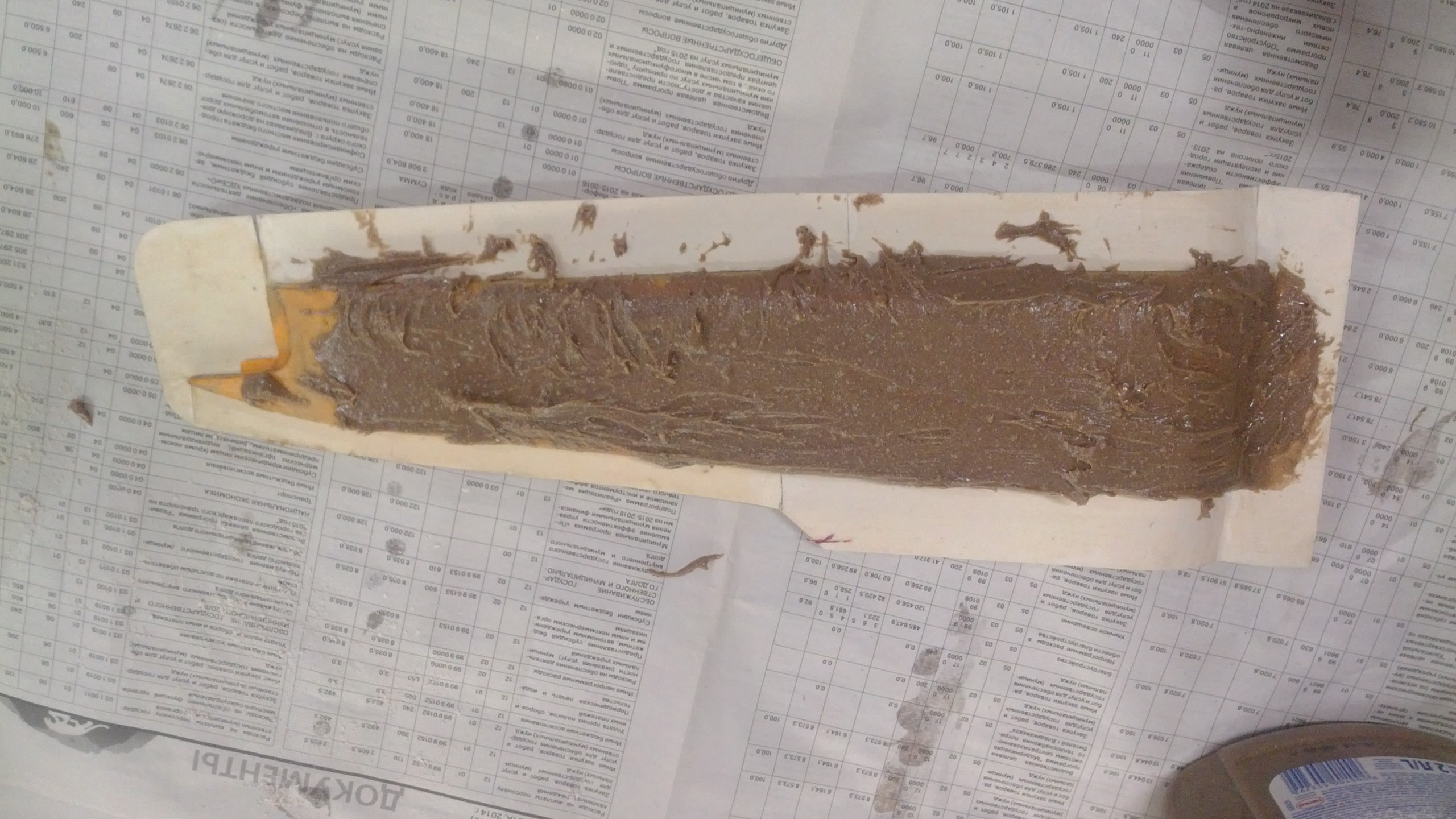

UPD 15.05.2015: вчера днем залил первые половинки матриц и обработал нужные детали на совковых станочках.
[+] (Так будет выглядеть рама за исключением некоторых нюансов.) Болваны в сборе для примерки:
[+] Фотки онгоинг и готовой детальки. (Токарка.)
Такое вот мясцо досталось с Mist Chimera:
Пилим, рубим, точим. (В первый раз на каждом станке работал.)
Немного упоротости:
Вот так похудел кареточный стакан:
[+] Фотки онгоинг и готовой детальки. (Фрезеровка.)
Подобного вида был бустер изначально:
Затем болгаркой было стесано лишнее, а на месте я уже принялся стачивать более аккуратно:
Но аккуратно не вышло,поскольку станок скакал не только по горизонтали, что не критично в данном случае, но и по вертикали:
Буду выкручиваться при помощи шпатлевки.
Далее. Чуть более интересный процесс, хоть и куда более долгий/геморройный.
[+] Тут у нас процесс создания первых матриц:
Фотки болванов с приклеенными разделителями из мелованного картона:R3ixG3qRjvc.jpg
Сначала покрыл литолом и попшикал немного силиконовой смазки, чтобы снятие не доставило больших проблем и облепил болван шоколадо/фекалие-образной массой из эпоксидной смолы и алебастра:
Затем подровнял все это дело, промазал уже чистой смолой и покрыл слоем тонкой стеклоткани, которая в свою очередь, тоже была (Ну это ведь очевидно?) пропитана:
Сверху слой толстой стеклоткани, полиэтиленовый пакетик, ибо эпоксидная смола к нему не липнет, и под своеобразный "пресс":
Сегодня с утра иду проверять получившиеся клише/матрицы/как угодно и заливать оставшиеся. Затем останется лишь при помощи них запилить саму раму. Надеюсь в течение недели завершить производство этого прототипа.
