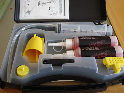

Итак: купил себе задний тормоз шимано СЛХ (с обычными колодками, еще в пути) и вопрос, как их прокачивать, есть какие то спец. наборы как у СРЭМА и т.д., масло оригинальное куплю, а вот все остальное?
 Pom4eG
На сайте с 02.08.2012
Репутация: 131
Сообщений 1466
Байк: Zerode Taniwha
15 июл 2014 в 23:43
Igor SV, я прокачивал двумя шприцами снизу вверх, крышку бачка даже не снимал, использовал штуцер который вкручивается в крышку на ручке
а вообще есть shimano bleeding kit

Igor SV писал(а):
для шиманы никаких наборов не нужно
2 шприца по 20 кубов
и кусок трубки для капельницы
гуглите видео
даже один)
у меня всё шло в комплекте. кроме минералки.
в том числе и инструкция.
там всё элементарно. увидишь.
