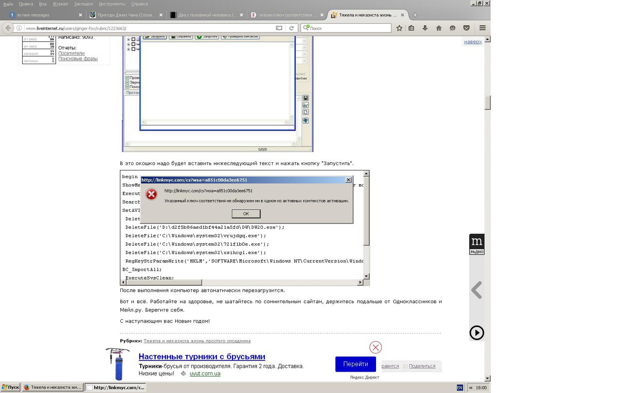

Чуваки, выручайте, а то уже выводить начала одна проблема. Когда сижу в инете (через мозилу), каждый час +- выбивает ошибку "Указанный ключ соответствия не обнаруженни в одном из активных контекстов активации."
Все это дело выглядит вот так.
Пытался что-то в инете найти, и что-то пытался сделать, но безуспешно (я в компах не очень). А вот сегодня настолько это надоело за месяцев 3, что решил с этим справиться.
Мозилу пробовал переустанавливать и обновлял, ничего не помогло.
Очень буду признателен в помощи, плюсы в обе репы, и вечное признание от меня smiley-friends.gif

17 авг 2016 в 18:41
самий перший результат гугля Ссылка
у Вас, юноша - адд варе, спу варе, мал-варе.......           і кажись криво стало  smiley-ai.gif    таке......
взагалі то требаб видаять користувацькі конфігі (приховані  папки в аппдатах)  шукать  звідки ця розвага запускацця. (див в процессах і правим мишом показать місце запуску.) глянуть hosts.

17 авг 2016 в 19:16
[/skript писал(а):
]самий перший результат гугля Ссылка
Сделал все по инструкции на сайте, буду ждать, если до конца дня не выскочит, думаю все решенно.
Спасибо.
П.с.
Я просто писал конкретно
Выдавало что-то толком не понятное.
[/skript], вроде все исчезло, спасибо большое. Первая прога не помогла, второй воспользовался и все отлично. "Удалить рекламу linkmyc.com, используя Malwarebytes Anti-malware".
Еще раз большое спасибо.
