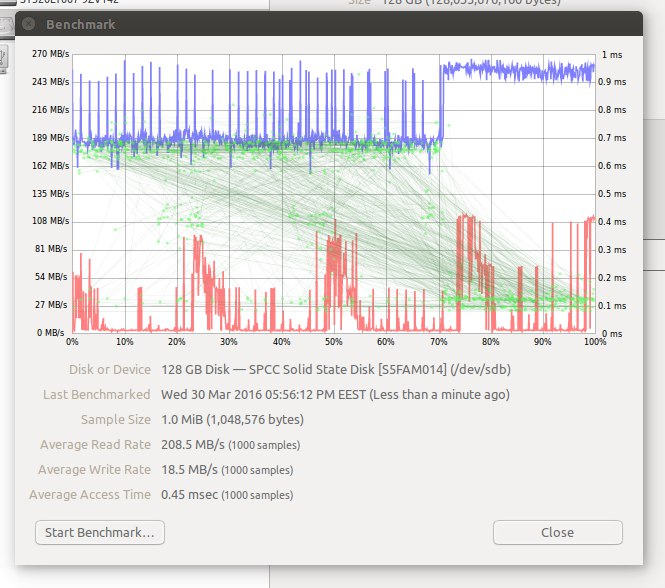

Парни, тут такое дело. Есть у меня ссд диск Силикон Пауэр Е25 на 128гб. КАк-то странно он себя ведет:
синее- скорость чтения, все ок. красное- скорость записи. Шкала слева.
зелене точки- доступ к произвольным данным. Шкала справа.
Что это вообще происходит, может прошивку обновить? я что-то погуглил, для этой модели что-то ничего не наблюдается... Или это уже смерть диска? Так он некоторое время стоял на настольнике, который вообще почти неиспользовался.

RSA,  почитай Ссылка принцип дії.   шо твоя гуйовіна ващє міряє?  швидкість читання в буфер? швидкість буфера?  а ось чим зайнята в цей час?  залежно від заданого режиму різниця в данних може буть - 2 порядки.  карочь читай, учи мат часть.

забивання нулями ссд - всього лиш спрощує процедуру   "вигрузки сміття"  в хдд такого нема, а в ссд перед записом свіжої інформації наявну треба обнулить.  необхідність цієї дії сильно ріже продуктивність ссд після певного часу роботи.  "нові прошивки" вносили власну оптимізацію в цей процес.  фсе.   фся прелєсть закінчена.
в убунті є dd.  напиши скрипт забивать нулями вільний простір раз в декілька годин.  або добав в автозапуск категорію 1)    (при вимиканні)

да просто на том ссд стояла винда 7, он был разбит на 2 части. то замечал в последнее время что комп еле работал. Я грешил на подыхающую старую материнку. Я взял его в ноут вставил, думал может загрузится с винды штоб поиграть в игрушки. запуститться не получилось- при загрузке винда в синий экран уходила, то я взял удалил разделы и сделал быстрое форматирование в ехт4. пытаюсь со своего харда туда фильм скопировать- скорость в районе 10м/с держалась.
Это я  к тому что такая фигня еще на винде началась....

RSA, возможно на винде был баг в видео отключенной функции прямого удаления (TRIM), тогда они конечно будут тупить и быстро убиваться. Но раз там винды уже нету то я тут уже даже и не скажу в чем фейл сейчас.
И зачем ссд на 128 бить на 2 раздела!?
У меня на такой еле винда влезла, а потом еще и магическим образом попала полная версия 5-й гта.

Yellowcards,кстати тоже дума о том что мать старая, и в первой версии САТА, вроде как Трим команды нету. Но там на матери был еще один контроллер от jmicron.
На винде мне хватало 30 гигового раздела. А чейчас на этих наших линуксах операционка со всем софтом и кучей старых ядер и парочкой гиг Дума3, которые все никак не потру весит 14 гб.

RSA, насколько я знаю, то TRIM вводился как софтовой поддержкой, не хардовой.
Хардовая висела только на самом ССД.

Ссылка Первый комментарий отражает мою проблему на 146%.  Немного позакидывал диск барахлом/поудалял в общей стожности около 100 гиг и опять начались жутчайшие тормоза и тест, каким бы он ни был неправильным показывает снижение скорости записи чуть ли не до нуля.
Да и мне странным кажется время доступа, резко уменьшающееся на последний трети диска. или то в конце еще чистые блоки после форматирования...
На лицо карявая прошивка, не справляющаяся с непустыми блоками. Вопрос: покрасить в зеленый цвет и выкинуть в карьер или все-таки как-то можно накатить прошивку, пусть и не от производителя, но какую-то стороннюю. Ибо вангую почти 100% что плата каталожная на контроллере Phison
https://www.thessdreview.com/our-reviews/silicon-power-extreme-e25-128gb-review/2/ фото отсюда взято.
Гугление показало что выпускалось немало дисков с такой же платой от других производителей.
нагуглил что контроллер называется Phison PS3105-S5
 и вот что нашел: https://www.overclockers.ru/files/?dir=350 Стоит пробовать перешить?

RSA,  в інтернетах радять не розбивать повністю.  а лишать 10-20%  не розбитих під релокаут битих секторів.  залежно від прошивки функція могла буть реалізована на контроллері.
якшо прошивка від виробника доступна і можна відкотитись, то чого не попробувать?  а взагалі причин падіння швидкості може бут дуже дуже і дуже багато.

да не то что прошивки нету, нет даже упоминания о нем на сайте) вот потому то  начал гуглить по модели контроллера.
да и диск отработал совсем мало. Смарт говорит чуть больше месяца общего времени. Крч попробую перешить.

PS3105S5 Firmware Upgrade Tool – утилита, для форматирования девайсов на чипах Phison PS3105S5.

Такс, отпишусь:
на накопителе прошивка стояла версии 014, по ссылке из предыдущего комментария софтина под винду с прошивкой 018. Пытался поставить- с ошибкой вываливалось. Накатил из-под доса версию 031. Визуально стал работать намного адекватнее, но с тем тестом все-равно какая-то печаль. пока только с перешивки там скоростя показывал огромные и время доступа 0,1мс, позакидывал барахлом- до 0,7 поднялось или как-то так.
Кароч буду тестить дальше, возможно поставлю операционку на него и посижу посмотрю как оно будет. Ничо лучше, я думаю, из него не вытащить, всем спасибо)
