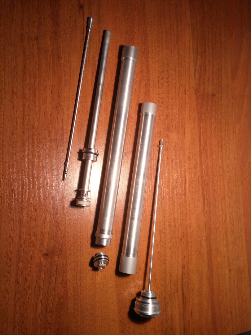

1. На этой неделе наконец собрал первый картридж RC. Верхняя регулировка компрессии и нижняя регулировка отскока. И то и то регулируется иглами, что в некотором смысле очень удобно и надежно. Также в картридже нет ни одной витой пружины. Пока первый картридж сделан можно сказать вручную, в конструкции кое что позаимствованно, а кое что разработанно. После испытаний в деле будем запускать в производство. Вес картриджа с маслом 350 г. В будущем буду работать над облегчением, например попробую уменьшить диаметр трубки камеры компрессии.
Сейчас в планах испытания картриджа.

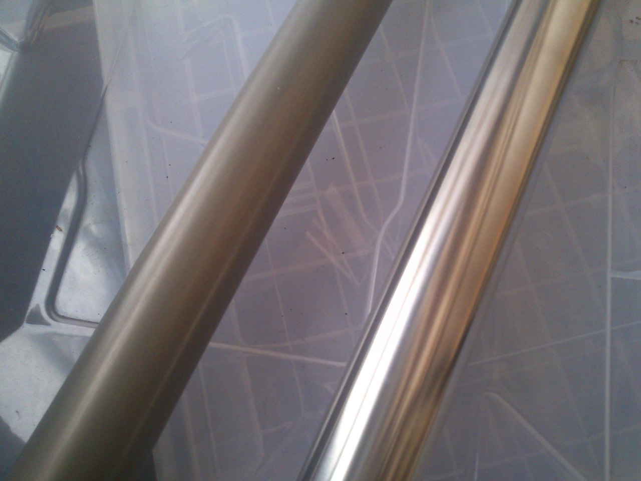

 2. Активно ведется освоение гальваники, а именно покрытие ног твердым анодом. Долго ждали установку (блок питания) так как его изготавливали на заказ. В процессе столкнулись с сопутствующими проблемами непосредственно в процессе покрытия, которые сейчас устраняем. Могу успокоить тех кто был против синего цвета. Сейчас будет только вариант ног оливкового цвета. Задача №1 -  получить прочное износостойкое покрытие, хотя бы естественного цвета. А потом уже будем экспериментировать с палитрой.
Также планирую в этом месяце сделать и показать 2 варианта вилок в белом и черном цвете, оба варианта с оливковыми ногами.

ноги смотрятся вполне приятно)
радует что работа движется

интересно бы глянуть фото картриджа поближе, если я все правильно понял как оно работает, по конструкции похоже на недоразвитый манитушный ТРС+, я уже знаю как его можно улучшить...
как минимум увеличить отверстия оттока масла
Після таких слів, незнаю як автор, але в мене точно не було б жодного бажання звернутись за допомогою, до автора цього посту.
Почему ТРС+ а не ТРС? Я что-то не вижу на фотках плавающего пистона.
Вобще ТРС+ самому очень нравится, для меня он идеален.
эта тема создана чтобы автору лизали жопу?
Нет, чтоб крыть его хренами.
Никаких подробностей о строении картриджа нет, а выводы о том что он говно - уже есть.
Конструктивизм критики отсуцтвует.
