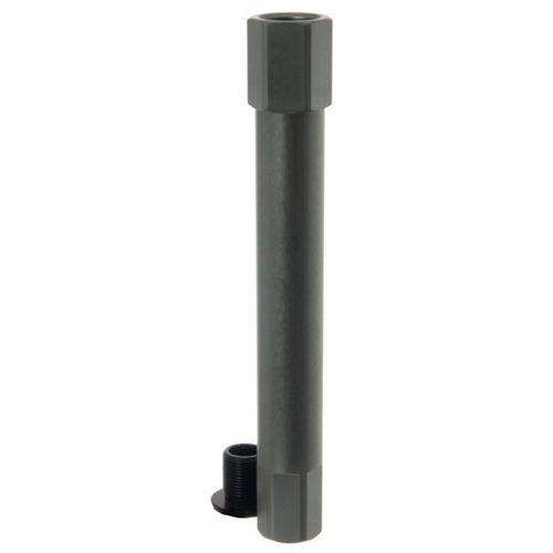

killo-w, cудя по фото:
prod44552_IMGSET?wid=500&hei=500
нога может стать только на свою сторону оси, вертеть можно на 180 градусов разве-что(наверное), так что выпирать будет только одна нога в разные стороны
 killo-w
На сайте с 13.10.2010
Репутация: 209
Сообщений 1243
Город: Ялта
Байк: V 10 + Dorado
29 июл 2014 в 17:26
Pom4eG, ось можно развернуть и всунуть в дропы с внешней стороны, тем самым поменяв ноги лево на право и наоборот
ERROR 133, сделай тоже фото только поменяй ноги сторонами
