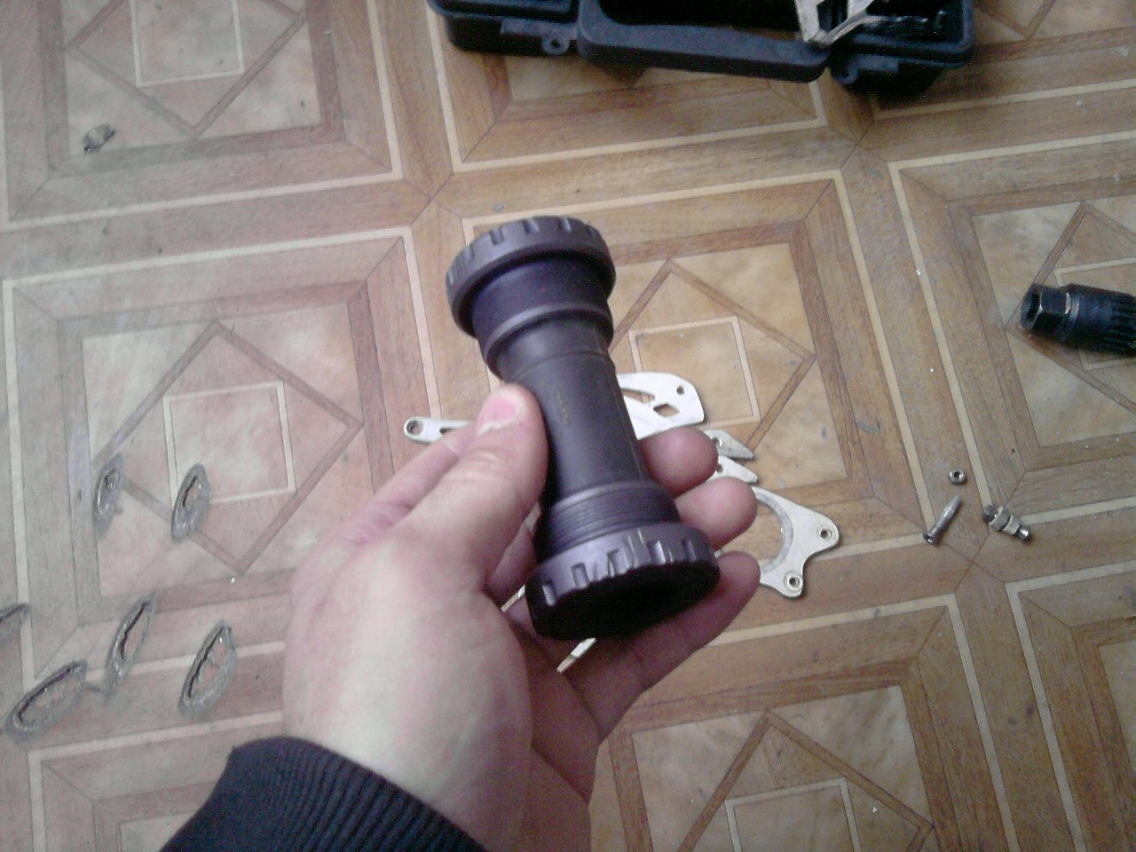

пробую себя в анодировке )

12 мар 2014 в 10:11
Черный получился серым а красный розовым.....
может от атмосферного давления зависит тоже??? а-то результат не стабильный если анодировать в разные дни

12 мар 2014 в 17:25
похоже на тонкий слой анода

12 мар 2014 в 19:44
на этих деталях не окрашеный слой оксидов был не едвали заметным как на детальках которые я делал раньше и которые получались яркими. Тут был этот слой очень выражени и даже симпатичен, я думал  так и оставить. Попробую катод заменить на еще больший
