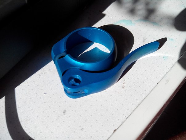

пробую себя в анодировке )

columbia2400, а что это за фиолетовый такой? Как цвет точно называется? Очень красиво.

Над кольорами зараз не думаю стараюсь виробити правильний процес.
А яка різниця який катод (свинець,алюм.) ?

Якшо маєш досвід поділись. Свинець чи Алюмінієва фольга, і чму деякі метали не зафарбовуються?
Винос і спейсер анодовані в одному розчині і фарбовані теж одним барвником але колір до спейсера майже не взявся

  думаю треба побавитись з температурою і напругою/струмом, оскільки забарвленість напряму залежить від якость анодування

Так я всі роблю під одною напругою і темперетарою. Але деякі погано зафарбовуються
користуюсь блоком живлення від компа

Столкнулся ранее с такой же проблемой, заведомо д16 сплав анодируется отлично, когда начинаешь анодировать всякие адаптеры, рулевые, проставочные кольца и тд, за час и даже 2 нифига не окрашивается, или очень слабый оттенок. Я добился ефекта если оставить этот процесс при комнатной температуре на 10 часов, например ток для адаптера для тормоза 0.5А и держать около 10 часов. Но потом если красить то в довольно горячем красителе, порядка 80  градусов. Этот зажим подседела я мучал раза 4. но вышло таки

заміна алюм. фольги на свинцеву пластину 45 хвилин і от результат

columbia2400, Я також, у мене спец барвник для Анодування
И да, анодирую в кастрюле алюминиевой

Twain_32 писал(а):
зараз попробую пітух заанодувати
нічого не получилось зовсім колір не береться

columbia2400, катод немає різниці, що прощє дістати те і використовуй, різні сплави мають різні домішки і при одному і тому ж режиму товщина оксидного шару і розмір пор різний.
