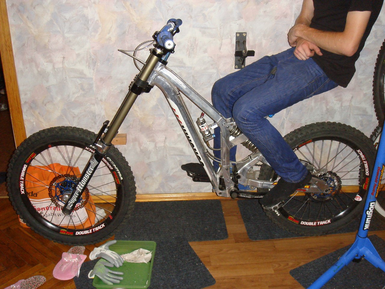

Вообщем так ... Был обычный солнечный денёк,рылся я на барахолке в поисках байка для одного хорошего человека.Тут мой взор привлекла довольно таки
интересная и редкая рама (как для наших краёв) Corsair Crown.Пообщавшись с продавцом мы договорились о покупке.Продавец меня заверил что с рамой никаких проблем и она девственно прекрасна
... НЕсколько дней ожиданий и я наконец-то получил долгожданную рамулю.Работал с продавцом по полной предоплате,пришов домой и распечатав посылку,выставив всё на диван,с фоном ковра --- попивая
чай и наслаждаясь прелестью мой взор пал на подсидельный треугольник,а точнее на чёрную полоску.После тщательного осмотра я обнаружил что это была трещина,при этом она была замазана толи прозрачным лаком,толи клеем.Сразу же связался с продавцом и
изложил суть дела,он в свою очередь заверил что ничего не знает и никогда её не видел.Я пощитал такой поворот событий очень странным,но продавец сразуже предложил мани-бек.Я поразкинув мозгами решил всётаки её оставить даже с таким мелким дефектом.
Поэтому никаких притензий к продавцу не имею
И тут начался процесс сборки,пару недельное ожидание новой системы и вот я наконец выкатил.
В первый же день разошолся клей на трещине,я решил не заморачиваться и катать дальше ... толи это по*уизм во мне какой-то проснулся,толи интерес " А сколько ещё протянет?"
вообщем не долго я так покатался,после хорошего "Бабаха" на сидуху,под попой райдера раздался жуткий треск и оно просело.
Покатил домой без сидухи,"триал мод" ON )
[+] фотошкЭ
Мне вовремя предложил свою помощ Денис Чудовище,сказав --- я запилю Пизже чем было ... шли дни и в голову приходило множество решений,после окнчательного мозгового штурма было найдино оптимальное решение и работы начались.
[+] фотошкЭ
Работы было много и еслибы не помощ друзей то это затянуЛОСЬ бы на пару месяцев.Позже обязательно упомяну имена всех учасников ...
[+] трещенЭ
Превое время мне нравился цвет моей новой рамы,но он отлущивался кусками и было принято решение о смене цветовой гаммы и рестайлинге.
Я с Деном начали облущивать краску
[+] фотошкЭ
знаю,процесс смотриться непонятно и неуклюжо,но на это были свои причины.
Эрондондон:
После того как краска была полностью снята,я отдал всё Денису на полировку.А сам поехал за алюминием
И вот они,плоды нашей больной фантазии )
[+] фотошкЭ
 Первым елементом стала труба,от которой уже мы и оталкивались при изготовлении следующих запчастюлин.
[+] фотошкЭ
Опять же таки изготовлением всего занимался Денис,я был только курьером и спонсором проекта )
Отдельно пару фото моей защите цепи:
Вот рецепт: прозрачная трубка и силикон ... отлично гасит удар и абсолютно не заметна,очень рекомендую.У данной конструкции есть только плюсы: легко изготовляется,дешего,красиво,при демонтаже ниидиного слида (только идеальная билизна),незаметна и крепка.
эрондодон:
PW8vzjZ0xEA.jpg/
Буквально пару дней тому назад всё было доварено и дополеровано,собственно результат:
[+] красота

все хорошо и круто, только вот назрена было краску ножом снимать???, можно ведь было смывкой для краски, в миллион раз меньше было бы работы по полировке

там верхний слой краски (прозрачный красный лак) толстый и отваливался кусками а нижний слой (грунтовка металлик) смывалась смывкой...
