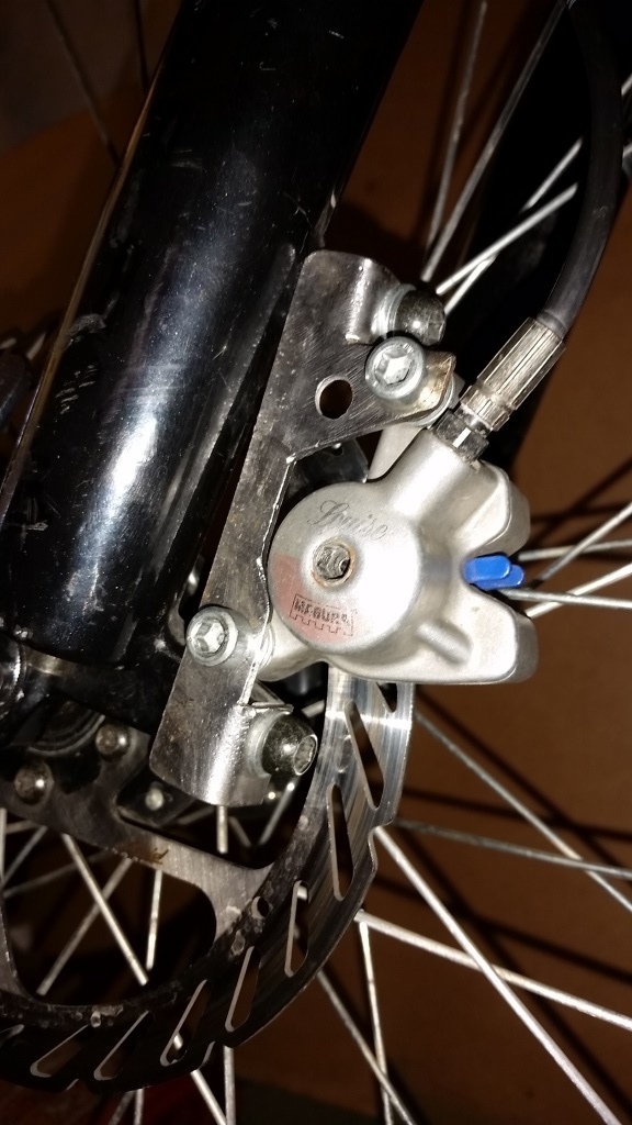

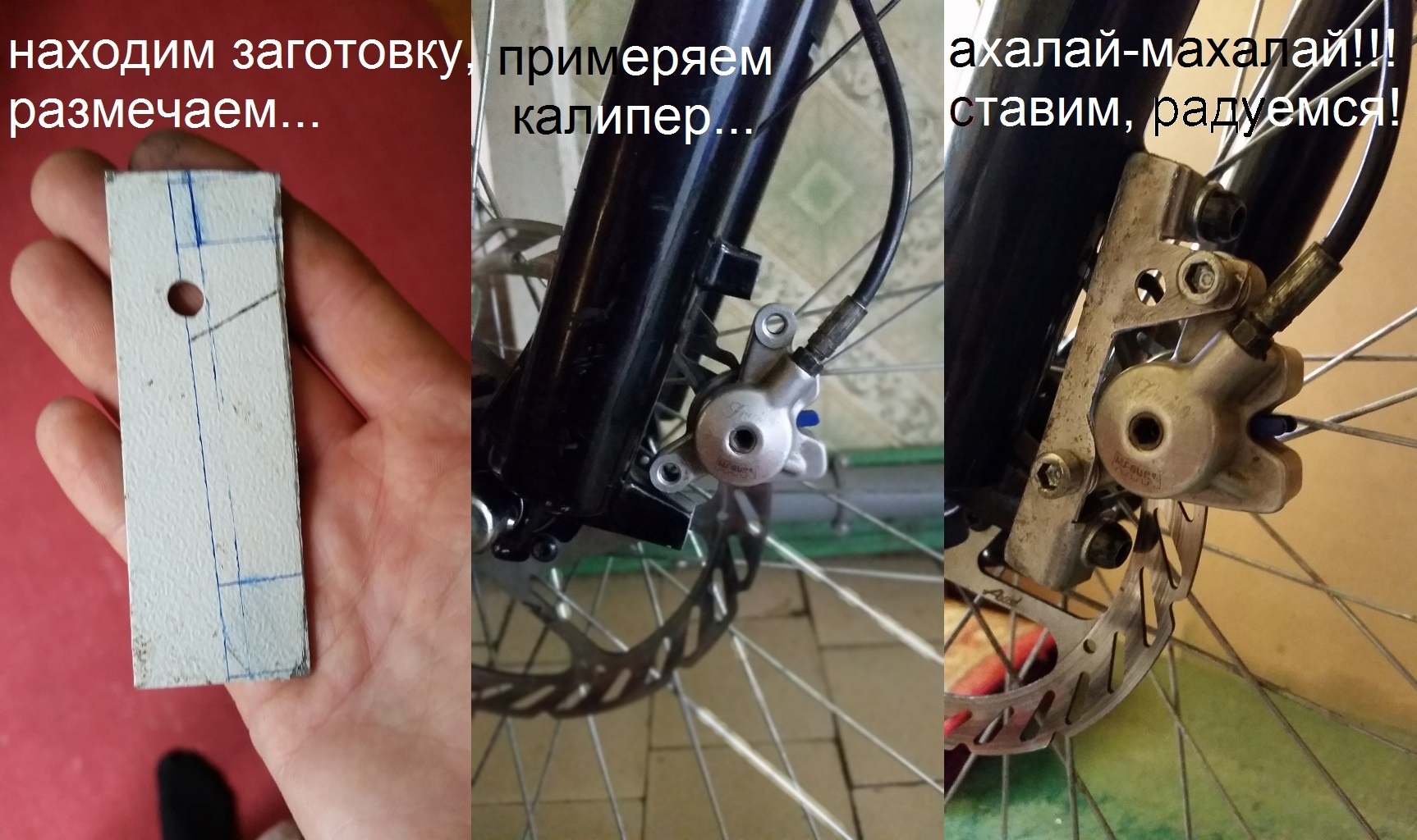

Пожалуй стряхну пыль со старой темы, ибо ради моего варианта такого переходника создавать новую смысла не вижу, хотя отличия всё же какие-никакие есть!!!
Попали мне в руки олдовые тормоза Магура Луис под is крепы, а на вилке - pm. Благодаря этой теме и фоткам заводских адаптеров, я прикинул что и как мне надо делать, нашёл пластину металлическую и, не менее нищебродским чем у ТС-а способом, сделал свой вариант.
Вышло так себе для первого раза, но свою прямую функцию выполняет.
Всё делалось на глаз, абсолютли без спец инструмента и необходимых навыков.
Нужно было сделать подобное этому:
Чтобы тормоз встал вот так:
Ну и, собственно, получилось вот что:
Всем добра и лётной погоды!

а не тонковатая пластинка? может при работе изгибатся .. а так норм

barik91, может и тонковата, но юзается в прогулочном режиме супругой. Так что нагрузки там небольшие.
