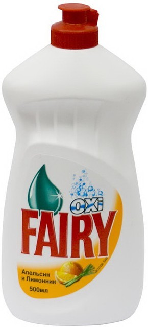

Я протираю ротор растворителем, потом грею его и все нормуль:) а колодки я тупо мою фери :) а потом кидаю их в растворитель и протираю :) тормозят очень хорошо:)

В моющих средствах для посуди добавляют глицерин, что бы кожа на руках была мягкая, а на роторах он не нужен
