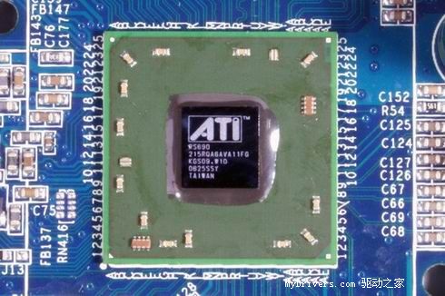

[morgan], а где именно мазать, под кулером?...чем шприцом???пожалуйста чувак кинь фоток

vlad777, основание кулера по всей поверхности прилягающей части. Там по другому негде мазать!

когда ты снимеш кулер(как он у тебя снимается ты сам должен понять),ты увидеш пятно белой %уеты, это и есть термопаста. аккуратно вытираеш ее нафиг, и капаешь в центр старого пятна бубочку пасты из тюбика/шприца. прижимаеш. для проверки можеш опять "оторвать" кулер и посмотреть,закрыла ли новая паста чип, который покрывала старая. усердствовать не надо. продается дешевая паста обычно в таких шприцах

нафиг всю площадь радиатора мазать, он значительно больше чипа.
Снимай радиатор. Он на двух пластмассовых защелках с пружинками у тебя. Увидишь засохшую прилипшую гадость на чипе и на радиаторе, стирай растворителем.
Вот и сам чип. Маж центральную блестящую часть, там где надпись ATI. достаточно одной капли. Ну и радиатор обратно.
Термопаста хорошая наша КТП-8, достаточно дешевая. Платить много не имеет смысла. Разница в один градус роли не сыграет.

mrStep, помойму я то же самое другими словами написал)
ну ладно, про расстворительне не уточнил(я лично спиртягой технической всегда чищу) ....

на моей практике эта гадость всега очень сухая и просто так ее отколупать сложновато, можно и чип покоцать.

просто я обычно меняю ее заблаговременно и она имеет консистенцию подсохшей шпаклевки..... снимается одним движением ваты смоченой спиртом или одеколоном.

во во, я не знаю как правильно снять радиатор, боюсь да бы не сламать их как то.
я их и так и сяк, и крутил их с противоположной стороны, ну не знаю как снять.

с противоположной стороны должны быть зацепы. сжимаеш их и выталкиваеш !
