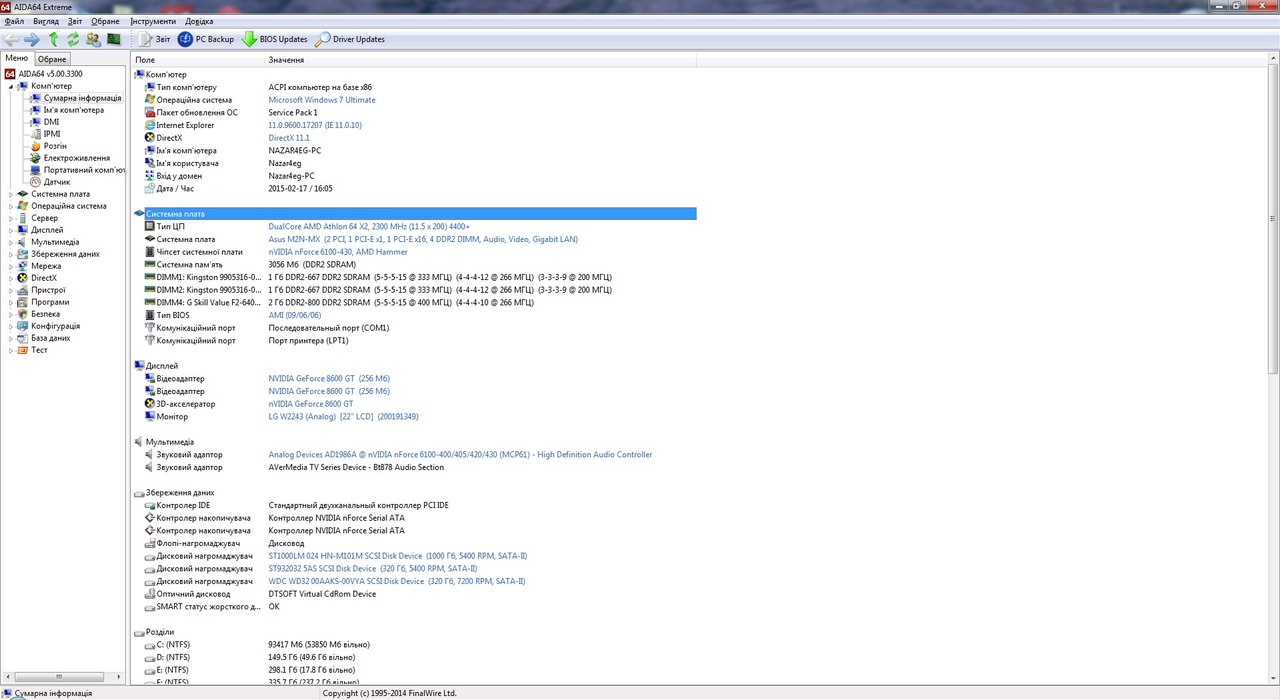

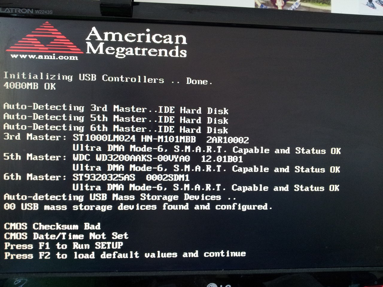

Виникла така дивна проблема. В мене на ПК 3 планки оперативи 2 по 1гб, 1 2гб. Все чудово працювало і вінду міняв разів 10, ніяких проблем між ними не було. Але в один чудовий день, при чистці компа, друг витягнув батарейку і тут понеслось...комп після біоса перестав грузити, планки міняли всіма можливими варіаціями в результаті переставили вінду і комп почав включатись але тільки або з двома планками по 1гб, або з одною на 2гб.
Вчора попробував витягнути батарейку і поставити всі планки, після того поставив батарейку, при загрузці пікнуло 2 рази і на екрані зявилось це:
я нажав F2 і все почало пахати, радості було хоч відбавляй, але до першого ребуту....після нього знов та ж  лажа включаєтся тільки якщо 2гб оперативки, або якщо знову зняти батарейку і це знову до першого викл/вкл.
В чому може бути проблема? Чи заміна батарейки дасть толк?
[+] Оперативка
Всім дякую, проблема вирішена, замінив батарейку на енерджайзер (20грн) і все паше.

1)  вийняв батарейку - обнулив на дефолт біос.  (вона може бути дохлою)  купуєш нову, в біосі виставляєш дефолтною загрузку з того вінта, на якому стоїть маздайка.  і буде стартувать зразу а не пропонувать вибір загрузки.
(блінські віндуксоїди, не працює комп"тер - 1) перевстанови віндовс )
2)  для активації двох канального режиму роботи пам"яті - мозгі втикають в слоти по парно.  і якшо абсолютно симетричних планок нема, а режим активовано, можуть буть збої.  (для активації режиму може буть відведено не 2 слота другого номера, а один)  детальніше вивчи фак на маму.  там все написано.

]1)  вийняв батарейку - обнулив на дефолт біос.  (вона може бути дохлою)  купуєш нову, в біосі виставляєш дефолтною загрузку з того вінта, на якому стоїть маздайка.  і буде стартувать зразу а не пропонувать вибір загрузки.(блінські віндуксоїди, не працює комп"тер - 1) перевстанови віндовс )
Так з одою 2йкою або двома по 1му то не збиваєтся годинник, тому припускаю що вона жива.
[/skript писал(а):
]2)  для активації двох канального режиму роботи пам"яті - мозгі втикають в слоти по парно.  і якшо абсолютно симетричних планок нема, а режим активовано, можуть буть збої.  (для активації режиму може буть відведено не 2 слота другого номера, а один)  детальніше вивчи фак на маму.  там все написано.
З цим я розібрався, там слоти для того в 2х кольорах, жовтий і чорний, ве стоїть вірно.

CMOS чек сум бед.  пам"ять  Ссылка  , дохла батарейка, віруси.    попробуй спершу це. але і ще причини можливі.

[/skript писал(а):
]CMOS чек сум бед.  пам"ять  Ссылка  , дохла батарейка, віруси.    попробуй спершу це. але і ще причини можливі.
Дякую, а там люба підійде з CR2032 підійде, чи потрібна якась акумуляторна?(хоча на всіх що в мене є старих пише що вони літієві, то напевне так)

NazarcheG, через ресет біоса (бо втягли батарейку) збились настройки пам'яті. Підозрюю, в тебе не тільки об'єм планок різний, але і частоста різна, а може і таймінги. Якщо комп пробує стартувати з настройками пам'яті, які не підтримує хоча б 1 планка, то здебільшого буде 2 коротких гудка біоса і комп далі не буде грузитись. Інколи грузиться далі, але потім знову ж таки можуть бути збої через помилки пам'яті (чому відбуваються помилки на нерідних настройках, теж можу розповісти, але то тема для іншого форуму).
Солюшн:
1) поміняй батарейку
2) Виймай всі свої планки, дивись на частоти і таймінги (мають бути надруковані на наклейці на планці). Шукай планку з найменшою частотою і планку з найвищими значеннями таймінгів. Це може бути як поняття типу CL10.5, так і окремі значення tras tcas trcd trp. Запиши ці значення, бо забудеш, коли будуть потірбні.
  • Якщо значень таймінгів нема, вбий в гугл маркування кожної планки. Так знайдеш інфу по кожному модулю
  • якщо замість реальної частоти (1600MHz) в тебе значення пропускної здатності (12800), то діли його на 8, отримаєш частоту
3) Втикай всі планки на місця (при твоїй конфігурації 2х1гб піде в перший канал і 1х2Гб в дргуий). Канали глянеш в мануалі матерники.
4) Заходиш в сеттінги біоса, шукай CMOS Settings - Advanced Memory Settings.  (Щось тіпа цього)
5) Якщо в тебе можна виставити таймінги на кожен канал окремо (як на картинці) - то експерементуй. Якщо ні, то DRAM Timing Selectable переводиш з АВТО в МАНУАЛ і виставляєш записані значення. Вольтаж (Profile DDR Voltage на картинці), як правило сильно від модуля до модуля не міняється, тому це, в принципі, можеш не чіпати.
6) частоту пам'яті теж ставиш ручками. Для прикладу на скрін, треба перевести System Memory Multiplyer (SPD) з AUTO в MANUAL, ставиш найнижчу частоту з твоїх планок.
Назви пунктів меню в твого біоса можуть трохи відрізнятись, це нормально, шукай правильний зміст.
Ну і не бійся експерементивати, P.O.S.T. спалити тобі нічого не дасть :)
