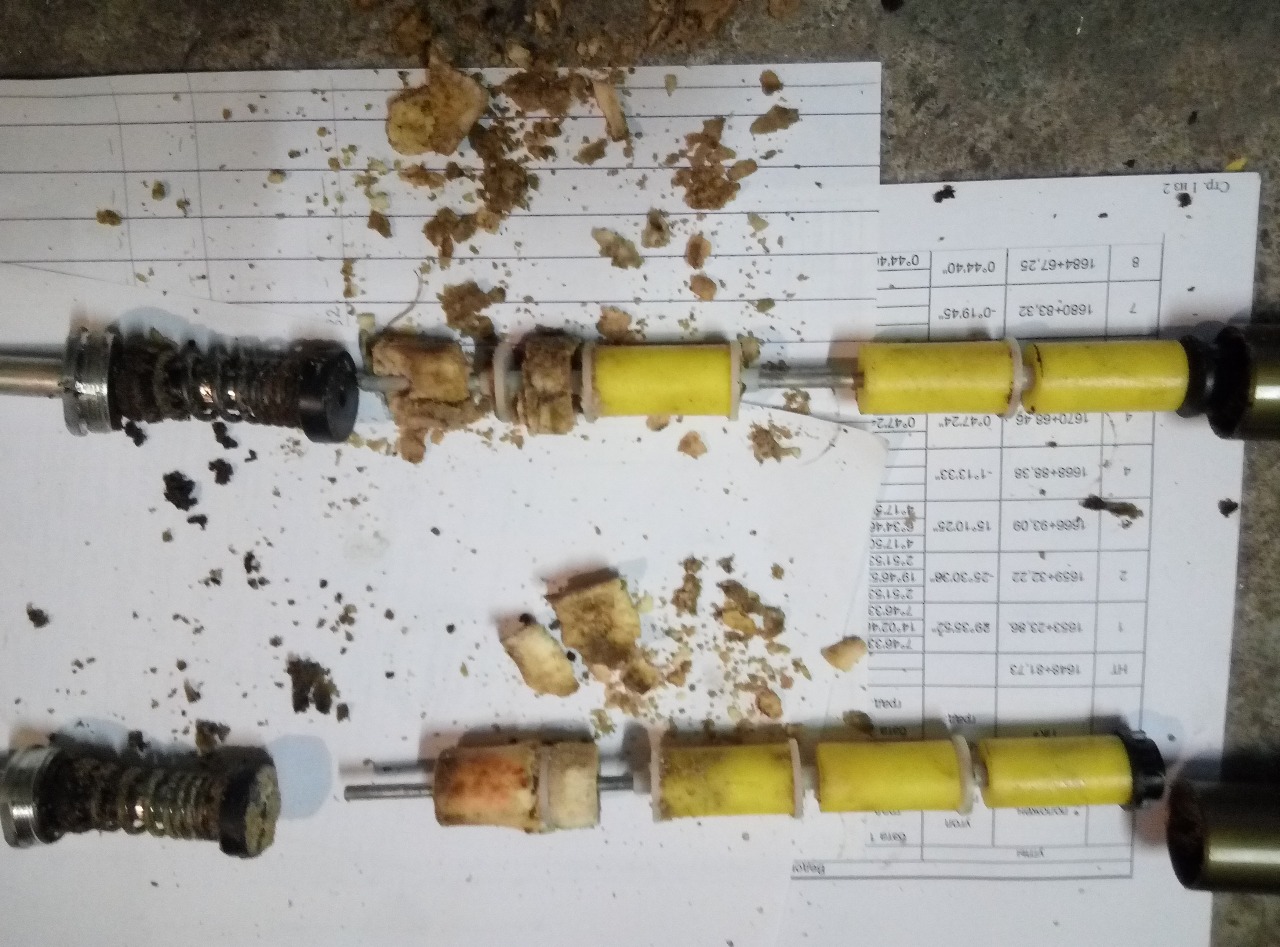

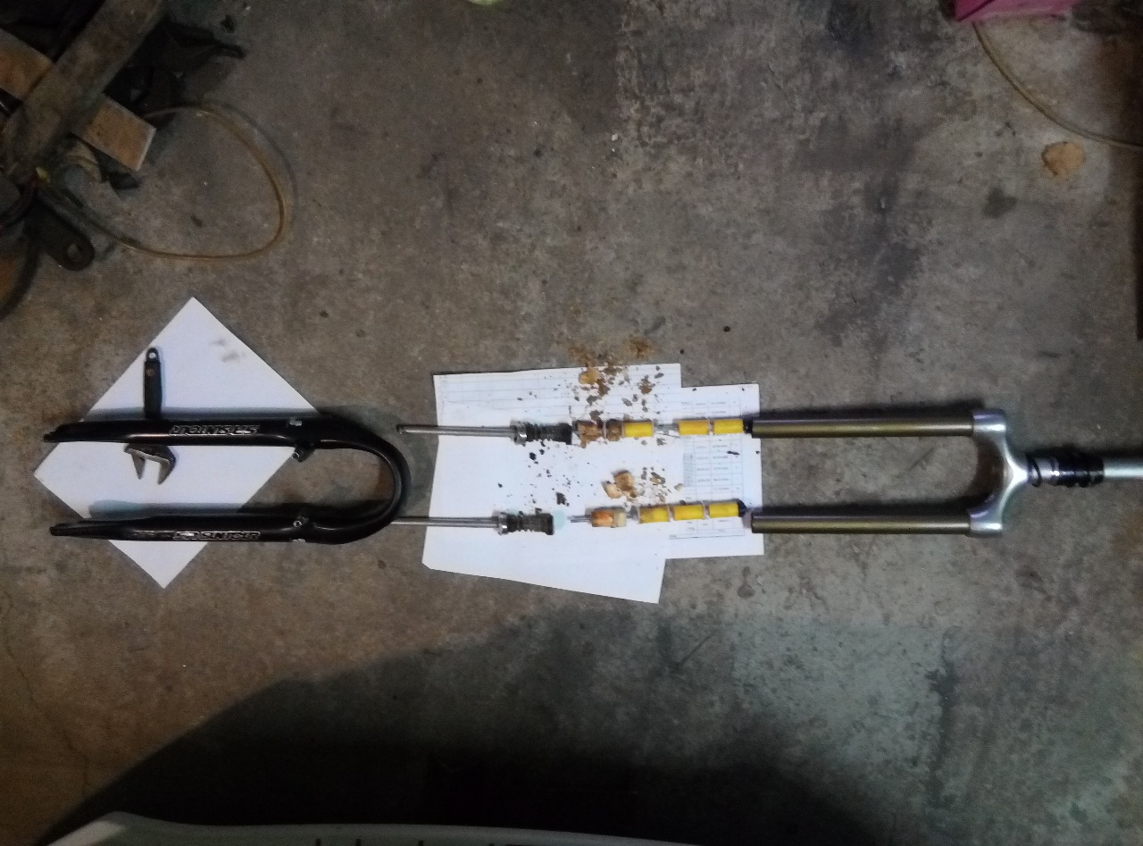

добрый день дорогое сообщество,   прикупил вилку,  разобрал а в нутри вот такая вот кака, найти эти эластомеры нигде не могу, может кто чем их заменял, ? на край вижу два выхода из положения, подкинуть вместо них пружины, или сделать поршень под пневмо и накачать ее воздухом

urabus87, в низ ног вкручиваються топкэпы? или чет тип того?
Поставь пружины от какого-то сантура да и всё.

Blackbeard писал(а):
 да, там  пробки на резьбе , просто  там в нутри ног,  идеальная поверхность,  по этому и посетили мысли  сделать поршня для пневмы :)  да и поршня могу изготовить сам, а пружины нужно покупать :)   а они наверное дорогие  и тяжелые  я чего на нее повелся, она весит 1,6 кг  вилка SR  nrx8000   ноги и штани алюминий , хотя надо поискать  по чем эти пружины будут

urabus87, пружина будет грамм на 100 больше воздушной системы, зато никакого гемора. Воздух - дело не надежное: сдуеться в дороге, разгерметизируеться, стакдаун и тд.
Подумай еще о том, как сделать в нее демпфер масляный. Может от какой-то другой вилки прикрутить.
Наличие резьбовых пробок внизу ног - удобная хрень для колхоза. Прежде такое видел только у маниту.
Стоят пружины копейки. С какого-нить ломанного XCR - за бутылку пива можно выменять.

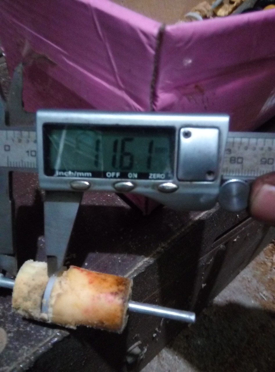

я думаю заменить только разрушенный єластомер,  его длинна ,  гдето 45 мм
 при том єтом можно добится разных характеристик, типа вначале сжимается  мягкая пружина, а потом более жесткий эластомер

25 сен 2017 в 15:49
)) не выдумывай)

:)  не ну а че  есть же пружины с переменным шагом :)  не ну я попробую поискать пружины или  ломаную вилку, но наверное будет проще  и дешевле купить сразу  целую, вилку  :)  или точить пневму, станок  в доступе есть , просто как всегда, ищем более простой и дешевый путь

Город: Караганда
25 сен 2017 в 16:02
urabus87 писал(а):
дешевле
БУшным пружинам с убитой вилки красная цена - пара бутылок пива))
У меня валяеться три пружины от Marzocchi DJ 32 стальных ног. Но тебе они, скорее всего, не влезут по диаметру ног. Так бы даром отдал.

 ооо,  у меня  24 мм внутри ноги    :)

25 сен 2017 в 16:07
urabus87 писал(а):
24 мм внутри ноги
~28мм диаметр пружины от 32мм стальных ног))
Тебе надо от сантуров/рст c 28 ногами искать пружину.
