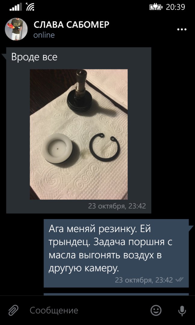

25 окт 2017 в 19:18
Не чего сложного в переборке нету.
 Первый раз перебирал залез везде, не стоит этого делать. В отскок лезть нечего там, все просто, шарик и болт. Высокая и низкая компрессия, пружинки и шайбы, тоже нечего там делать. В бачке поршень с магния с резинкой, тоже лезть не стоит. Пробка снимается с ниппелем с помощью головки на трещотки, без направляющего штыря.    Высчитывать по формуле Fox не стоит, ибо у старых фоксы не было болта дренажного под масло. Все оказалось довольно просто, проверив просто залез туда снова.
 Если заменить масло со смазкой, то старое выливаешь. Можно спиртом промыть, он продается в аптеке +18, но придется сушить аморт на батареи от спирта.
 Выкручивается болт, берется шприц 50мл ножом делаешь под конус тюбик и немного нагрев вкручиваешь, как бы нарезаешь резьбу в тюбике.
 Масло берется 7.5w можно 10-3w тут как кому нравится. Смазка 2куб загоняется pm600.   Заливаешь масло со смазкой и работаешь шприцом. То вгоняешь масло то создаешь вакуум 6-8раз, пока не выгонишь весь воздух. Шток втапливаешь полностью в амортизатор, выкручиваешь шприц. Болт Предварительно смазал герметиком(силикон), ибо в горах все от вибрации выкручивается.
Бачек накачиваешь насосам 156PSI +- 10 145.
Запомнилась особенность в насосе, если без быстросъемника то стравишь воздух. С амортом с калхозил сменив шланги за надобностью точной шкалы PSI
Все довольно он прост, как старая Fox только +высокая и низкая компрессия. Могу сказать новая фокса как пластелин, vivid air пластилин.
Есть формула, ну это FOX там нету дриножа для масла. Прокачивается через отско, где втапливается поршень на определенную глубину.
У на же шток в топил, лишнее масло ушло в шприц. Болт закрутил, бочек накачал воздухом, масло сожмется. + выработка масла будет и поршень не как не коснется стенок, не при пробои, не при разжатии тем более. + строит резинка на штоке типа от пробоя.
