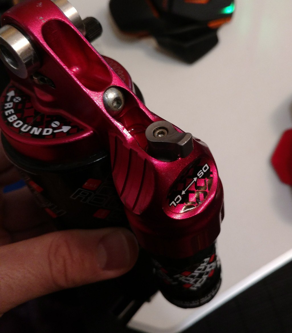

везет мне с аммортами. что ни амморт то фиг найдешь мануал.
есть marzocchi roco air tst r подтекает масло из крутилки, если ее пошевелить шипит и течет (еще не разобрался что это, переключатель DS-CL).
ну я бы ему сервис сделал... но не найду мануал..
если у кого есть какой-то мануал или опыт в переборке - буду весьма признателен

Ultraviolet, нет там мануала , есть на Ютубе переборка такого аморта от марок .
Вот
https://youtu.be/c9PkXo9WcIw
Течёт и шипит это значит помимо умершего оринга , внутри масляной ванны воздух . Ему уже давно пора ТО делать .
Но самому разобрать его будет не легко так как там нужен ключ специальный для съёма крышки главного поршня .

Ultraviolet, а с какой именно крутилки травит .?..в любом случае используй спец инструмент при разборке аморт...особенно если прийдется откручивать шток

над наклейкой DS-CL, Г-образный переключатель, если его пошевелть то из под него шипит и травит масло.посмотрел на ютубе как перебирать.. сам не возьмусь, буду искать сервис
там точно нужно менять резинки и скорее всего по кругу аморта тоже , отдай в сервис пусть чинят смотрят. правильное решение
