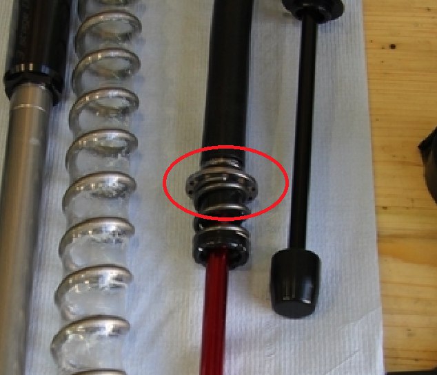

5) вот эта вот шайба с отверстиями, болтается и стучит по ногам как только пружина будет прожиматься, касается всех версий 380
по хорошему на его месте должен быть аля поршень с уплотнительным кольцом, но нет, мы посчитали что так будет лучше, зазор внутри ноги, между этой шайбой и стенкой ног, составляет порядка 1 мм, по всему диаметру.
следовательно при сжатии будет идти перекос, и эта таблетка будет тереть по ногам, на самой шайбе у меня уже появились затертости анодировки
решил эту пролему обтянув ее термоусадкой:

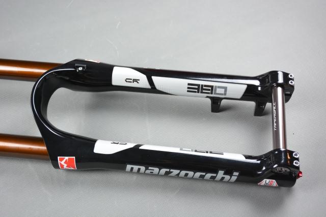

По поводу 380, кто знает, почему на некоторых вилках покрытие стандартное, а на некоторый темно-кофейное? Разные ревизии?
 AndRiEL
На сайте с 15.07.2009
Репутация: 674
Сообщений 6369
Город: Hong Kong
Байк: BigHit 2010
10 мар 2017 в 06:04
VenomBike, CR вилки с топовым покрытием от C2R2Ti - это просто ОЕМ со стоков. В розницу идти не должны были.

 VenomBike
На сайте с 13.01.2013
Репутация: 826
Сообщений 864
Город: Кременчуг
10 мар 2017 в 19:03
Получается что ОЕМ версия превосходит свою коробочную версию?
