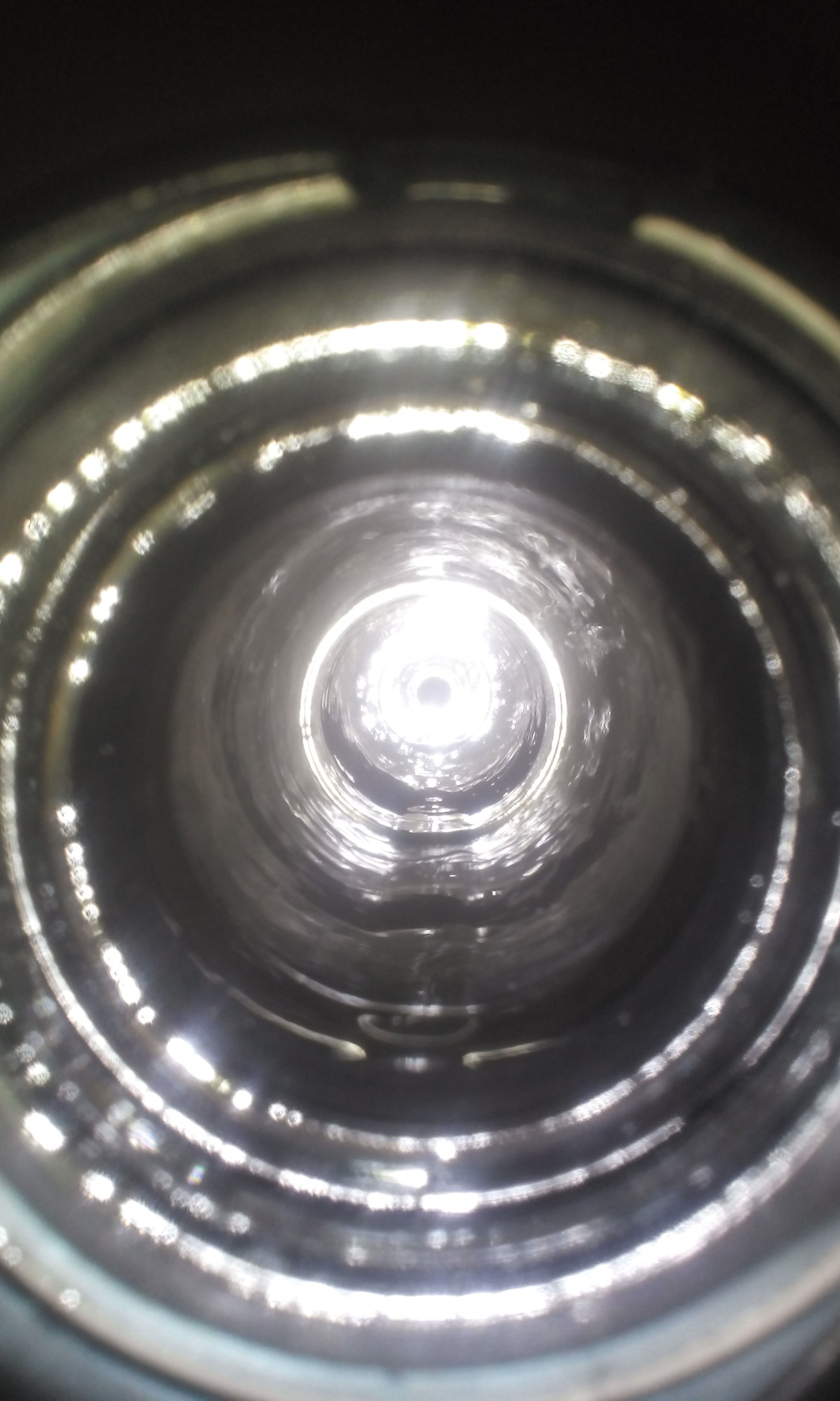

da bomb, спросил у вовы хеви, он говорит заливал по 90мл в каждую ногу, когда разобрал, такая вот картина... все остальное масло тупо засосало в ногу с пружиной
WCrO6I5ZrOk.jpg xL8oBe45gaY.jpgэффективность смазывания у нее говенная.....хоть ты пол литра сюда залей, оно все будет внутри ноги , ласкать нежным бризом пружину

и так, отчитываюсь, купил трансмиссионку 75w, слил то мажорное масло что было залито (зеленое масло, вроде фоксовское) вымил все, вычистил и высушил до суха, залил в обе ноги по 150мл моего говна что купил, (пусть это не по мануалу, но рот я шатал этих инженеров)  вырезал с паралона колечки, все это собрал и залил, и вуаля, никакх залипаний, вилка плюш!
ОДНАКО, стала вилка гремень не приятно, именно правая нога с пружиной, думал что это пружина, но нет, ее вытягиваю  стук присутствует, весь вечер просидел с ней перебирая, стопорные кольца сидят хорошо, ничего не гримит, но стоит засунуть все обратно, и на тебе, при этом сучит она, если поднять коесо, не высоко, на пару сантиметров, и отпустить.
пружина в термоусадке, да и звук пружины совсем другой, тут такой звук, характерный словно прижимные болты на оси  не загручены и болтаются, но нет, не тут то было
но зато доволен что добился плюша, вилка вообще не залипает  smiley-trololo.gif
так что мануалы мануалами, но порой нужно поступать из личных выводов, ибо то масло вилочное fox, на пальцах размазываю, то даже пальцы скользят с залипанием, а эта жижа 75в ну вообще конфетка, возможно слишком вязкое, в будущем буду эксперементировать с маслами

xlr8r, увы как показала практика, заливал мотюль 10w-40, что в демфер, что в ноги, результат не устраивал,
после отдал на ТО, зпливали масло по мануалу - результат тоже не устраивал
после отдал Вове хеви на переприсовку и заодно на замену масел - стало лучше, но скольшение по прежнему было с залипанием
да я знаю что демфер"может" наглотать то масло что влил в штаны, но та проблема что возникнет, решается заменой масла, так что не вижу в этом ничего страшного, во всяком случае лучше такой расклад нежели тот тупеж что был, да и ноги стерлись бы с тем маслом
и кстати, демфер у нее полностью закрытый, только 1 отверстие диаметром 1 мм у самого верха, так что если вилку не переворачивать  и не нажимать в перевернутом состоянии, то наглотаться масла она не должна
ну как-то так
я согласен, то что я сделал это не профессионально, однако я приблизился к успеху, и можно сделать вывод, что проблема кроется в масле (ну помимо бушинг конечно)

AndRiEL, основная проблема была в бушингах, без перерисовки проблема не решилась бы, а масло оно лишь добавило изюминки.
Ты видать не так понял:
Купил вилку, заливал мотюль вилочное и в демфер и в ноги, ты считаешь что мотюль это говно?!
Затем заливал ту кашу что ты советова
Затем отдал на ТО, где мне обслужили вилку по мануалу, залили те масла, которые требует производитель, тоже говно?!
Затем отдал Вове хевви, он заменил буши, и сделал полное ТО, говорил заливал фоксовское масло, тоже говно ?!
И все это время самим маслом основная проблема не решалась.
После перерисовки буш, были явные изменения в лучшую сторону, но до идеала далеко, и только тогда как я влил в нее самое дешевое вот теперь действительно говновое масло (трансмиссия) вилка стала работать идеально
