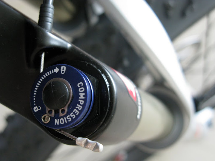

вот не могу понять.. крутилка локаута это также кампрессия?
потомучто если провернуть не до конца (в сторону замочка) то вилка становется жоще
компрессия но можно и заблочить..
Мне кстати тоже интересно. Не повредит ли неполный оброт блокировки потрохам вилки?

9 сен 2010 в 00:47
В данном случае блокировка это та же компрессия низко скоростная (чтоб не качалась вилка), прыгать с накрученной я бы не рекомендовал, масло в штаны из демпфера запросто может уйти и дальнейшие последствия могут быть более интересны
Не полный оборот ничем не навредит, просто блокировка будет не полная.
