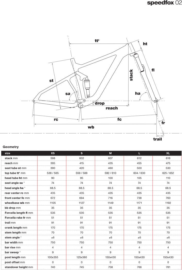

Varlock9000, заходишь на все подряд сайты киевских магазинов и сортируешь: подвес, ростовка. Вариантов будет не много, но найдёшь. В Киеве пощупать и получить норм консультацию в это время года легко. Рекомендую обращать внимание на модели прошлых годов, скидки и тд в магазинах делают, а твой заказ спокойно мог зависнуть
https://x-bikers.com/board/show_topic.php?id=286861 Вот готовая лайба. Пару лет назад катал на Стерео и мне понравилось. Если заберёшь и будешь доволен то с тебя сок (; с продавца тоже.

25 ноя 2019 в 09:22
AxMeDoff писал(а):
xxl есть в продаже
Все эти иксы - мертвому баня) Геометрия решает.
AxMeDoff писал(а):
Вот готовая лайба.
ETT 606мм и Reach 430...?) Для человека 2м ростом?) Ссыль на спеки.
Так себе выбор. На 1.8м и с 60...80мм выносом - возможно.

25 ноя 2019 в 12:19
нафига стерео на 160мм, если нужно:
-вднх покататься
-ездить в спортзал
-передвигаться по городу
-иногда выезжать за город, возможно на авто по 30-80км за раз.
ходов в 100мм, максимум 130мм достаточно, еще и на 29 колесах. к тому же легче педалировать...
по размерам вроде мондреикеры, джаинты длинные по геометрии, возможно с натяжкой даже размера Л хватит, что не так редко будет найти. Джаинт можно на ул. Телиги купить, с Мондреикерами сложней, их с рук или из-за бугра тащить. еще в экстрем стайле официальный Спешиалайзед можно глянуть, возможно за зиму и под заказ притащат понравившийся. Ну и канондейлы тоже официально в магазах есть, Къюбы, Сентурионы. Просто тебе нужно смотреть в геометрии параметры ЕТТ +-620-630мм и рич 450-470мм, думаю...

25 ноя 2019 в 12:35
Под рост ~180 это было бы норм с коротким выносом.
Но для 2 метров, имхо: ЕТТ от 650...

25 ноя 2019 в 13:17
Під такі задачі ніякого сенсу брати щось більше ніж на 120-130 ходу немає, а краще на 100.
Ростовку менше хл теж дивитися немає сенсу.
Варіанти пропонує такі:
Торгуватися за цей, якщо не смутить відсутність документів: https://www.olx.ua/obyavlenie/santa-cruz-tallboy-cc-2018-carbon-IDGaFPa.html
Або: https://www.olx.ua/obyavlenie/velosiped-dvuhpodves-trek-fuel-ex-8-29-2018-roku-IDFPSSa.html#0bb5a55969;promoted
Або: https://www.olx.ua/obyavlenie/bmc-speedfox-02-shveytsariya-sostoyanie-novogo-IDFFKq2.html#13ba39a270
Або: https://www.olx.ua/obyavlenie/dvuhpodves-scott-spark-960-2018-rk-kolesa-29-rama-xl54-sm-IDFEMh7.html#e4bb595690
І новий в магазині: https://veloplaneta.com.ua/velosiped-29-cannondale-scalpel-si-2019

25 ноя 2019 в 15:27
Pafosko, я за BMC Speedfox 02

25 ноя 2019 в 16:23
рич под рост 2м должен быть в 480-510 :) если конечно хочеться современный велосипед
на етт заявленноп производителем можно смело ложить ... болт.
из доступного дартмур блюберд 29 хл - 485 рич
