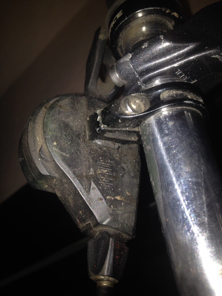

этот прекрасный адаптер , сделан был мной минуты за 4 , из шайбочки
хотя , яне знвю, может ты там что то переделал уже... а то там все какое то грязное , и ничерта не видать

22 фев 2019 в 12:16
Leva Rodriguez писал(а):
пришлось немного доработать,а то был неприятный люфт

22 фев 2019 в 12:24
Короче думаю что кришечку (2) я откручу(как то попробую снять), а вместо болтика(1) вкручу китайский срам хомут.
высоту проставками пофиксить можна.
