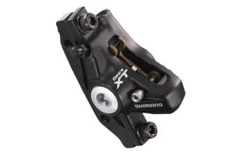

Подскажите, как убрать трение с одной стороны (трение небольшое, есть скрип когда велик беру в руки, слегка прокурчиваю колесо). Гидравлика ХТ м775, _files~catalog~Spares~stuff~350x220x75__трет диск колодки (одинаково на заднем и переднем колесе). Пробовал настроить (открутил болты крипления калипера, зажал ручку, максимально сместил, закрутил). Пробовал другой способ, отпустить болты и максимально отдалить калипер от диска, но не помогает (сместить больше не дает).
Пробовал диски ставить другой стороной, но тоже самое (трет одна сторона).
Система торможения работает не правильно, при нажатии ручки, машинка где-то на 2мм, загибает диск (тоесть с одной стороны колодки трут, а с другой стороны есть зазор 2мм)...
Может проблема в самом диске (крипеж на болты), а ХТ 775 расчитана на center lock...
П.С. Уже была мысль, между втулкой и диском прокладку подложить) но может есть правильное решение. Помогите решить проблему. Спасибо.

Если у тебя стоят адаптеры IS-PM, то можешь между рамой/вилкой и адаптером надеть шайбочки на болты, тем самым сместишь калиперы относительно ротора.
Такое иногда бывает, что колодка трет по ротору, а отодвигать калипер уже дальше некуда - ушами упирается в болты.
У меня похожая трабла. Тормоза SLX, роторы и втулки шимано с центр локом, а все равно ротор прижат с одной стороны. Шайбами все исправил.
Между втулкой и диском - не оч удобно. Проще сместить адаптеры. Или купить адаптеры для вилок Marzocchi, они шире обычных.

Да ,если смотреть сверху (ну когда велик на колеса), то диск прижат к правой стороне( а слевой стороны есть зазор). Я пробовал перекидать диск обратной стороной, то проблема решается но не надолго (я говорил что при торможении, калипер згибает диск где-то на 2 мм. и после катания, опять трет....
П.С. Звонил в мастерскую, то мастер сказал про ключ для разводки колодок.... я думаю если развести колодки то слева будет еще больше зазор... Развести колодки, выход в данной ситуации?

Ты колодки притирал? Давно у тебя уже эти тормоза? Обкатывал?
Сами поршни должны занять такое положение, чтобы зазор до ротора с двух сторон был одинаков (это если ты ставил новые тормоза или ставил только после прокачки).
Разводить колодки - это на тот случай, если ты зажал ручку гидравлики, а между колодками ничо не было. Поршня вылезут и обратно не залезут. Скорее всего после такого ты даже ротор не вставишь между колодок.

Griffolive, для начала нужно сменить мастера))
развод колодок поможет ровно до первого нажатия на тормоза, далее колодки сами подведутся т.к. сработает автоподвод колодок...
проблема может быть в неровно отторцованом посадочном месте калипера на раме...чтобы исправить такое уже нужен спец инструмент...ну там еще проверить ровность ротора и все такое
также правильность подбора переходников, все это делается в мастерской на "живом" байке, а не на форуме...

По поводу зазоров я знаю, если бы была возможность дальше сместить калипер, я бы убрал трение... Я не спец разводить колодки... как вариант прокладки от болтов. Думал может вдруг сам калипер подкручивается (поршня можно сдвигать)...

ПрИтирка - процесс подгонки колодок к ротору. При котором часть колодок стираеться и тем самым компенсирует разного рода перекосы, несоосности и тд.
Тоже вполне может быть. Но найти инструмент чтоб это исправить - непросто. PM торцевать, по идее, проще. Там две квадратные площадки и всё.
А если у рамы IS в виде плоской пластины - хрен его отторцуешь.
Это только у механики... И у какашечной гидравлики где только 1 поршень ходит (типа Hayes Sole)
Проще пары шайб ничо не придумаешь. Ты так и не ответил стоят калиперы на адаптерах или прямиком к раме/вилке прикручены.

В комплекте с тормозом идут много шайб толщиной 0.2, 0,3, 0.5, 1mm для настройки положения калипера, с помощью них всё легко настраивается.

Поршни из тела калипира выдвинуты на одинаковое расстояние?
Можно зажать пластину на толщину ротора между колодками, зажать ручку тормоза и сместить правую колодку впритык к телу калипера (давить на пластину). Левая соответствено отдалится от тела калипера. Ну это смотря какие зазоры.
А так да - шайбы
