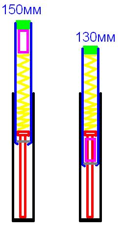

[/skript писал(а):
rux8_2a0d9556-70d4-416c-916b-7f492e6921d
ита шта? так вилку не согнать, это для прогрессии хода проставки в воздушную камерку я так понимаю
а чтоб согнать надопроставочку добавить на шток со стороны негативки
вот те схемка из гугла...принцип тотже

[/skript], і як настройка обєму повітряної камери допомагає в згоні вилки ? типу натяк на проставки. ок. по темі ,якщо ця вилка повітряна -треба проставки в негативку, якщо пружинна - треба проставки під негативну пружину(при умові прелоаду над пружиною ,який требаб буде витягнути,інакше топкеп буде дуже важко закрутити,або укорочена направляюча
