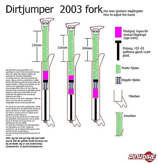

Что нужно с ней сделать что бы согнать до 100мм со 130мм? Какие проставки и куда нужно ставить? Где их взять?
Кишки почти такие же во всех годах

streetdirtmtb писал(а):
Где их взять?
идешь в сантехнический магазин покупаешь трубку  водопроводную длинной 10 см
режешь её на 2 куска по 30 мм
потом разбираешь вилку
одеваешь на направляющие ети трубки и закручуешь обратно
саливаншь масло
срезаешь 2 витка с пружын  и закручуешь топкепы !!!
