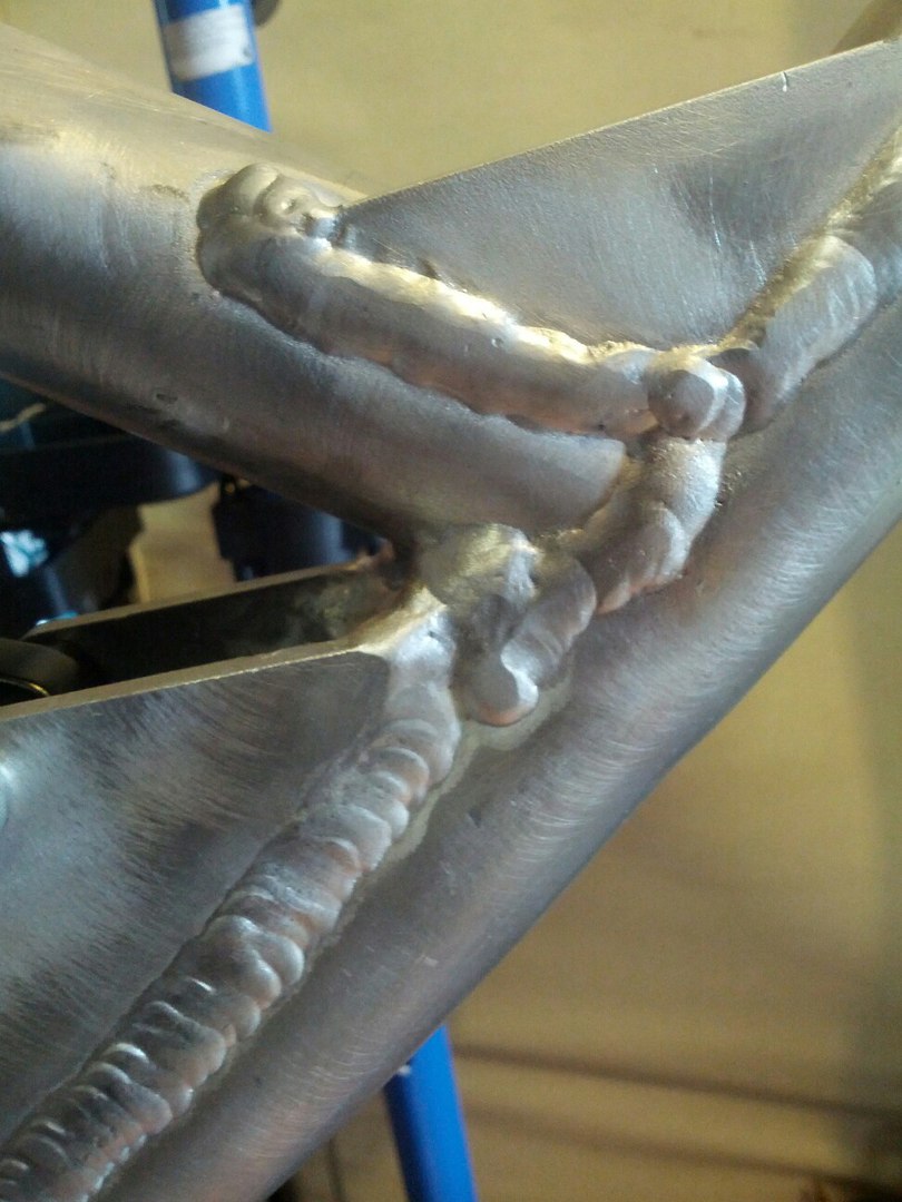

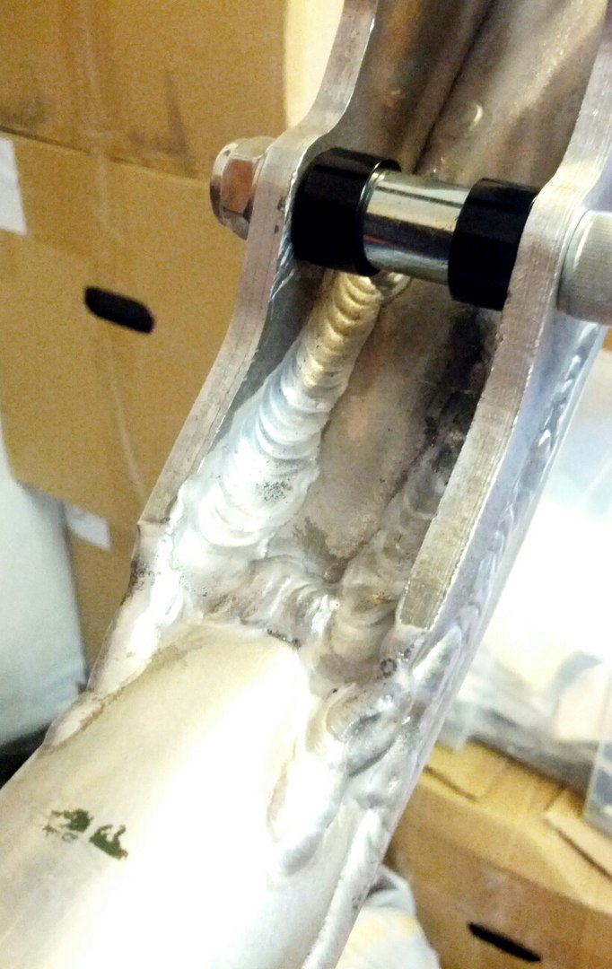

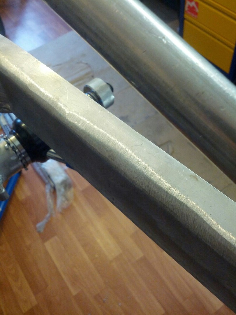

tsypa_broiler, ты хоть одну кувалду без розовых очков видел? А я видел, с овальным стаканом, пористыми швами, криво приваренными креплениями под тормоз и т.д
[+] Пикрилейтед
Перья, обработанные болгаркой:
Крепления успока:
"Новый стандарт втулки"
Ммм, какие швы!
А это не шов, это сплошной наплыв:
А теперь добавлю слова мастера, который потом доводил до ума эту "раму":
Ко мне пришел курчявый Джо и попросил "побрить" его новую рамулю перед сборкой.
Как мне жаль этого большого, доброго парня, что купил это чудовище, отдав довольно таки не малую сумму денег(((
Не получив в комплекте даже втулок крепления амортизатора... лишь трубы обосранные сваркой
Когда я увидел раму в живую, я подумал, что возможно это прототип для тестов, в замен которому в дальнейшем приедет нормально сделанная рама. Как выяснилось, нет, это почти конечный "продукт"!
Как вообще людям пришло в голову взять денег за вот такое вот (прости меня Джордж) дерьмо! Отправить это человеку и после гордиться, проделанной работой!
Бля, да вы ах*ели!
Все настолько кривое и страшное, что складывается впечатление, что у ребят основной инструмент это болгарка, сварочный аппарат и напильник... а ну еще и советский токарник в углу где-то стоит.
Да парни и не только... это про вас Kuvalda Bikes.
Почему места посадки амортизатора больше чем заявлено, почему они не соостны, почему рулевой стакан внутри овальный, почему в нижней его части как будто прошлись стамеской (в результате чего кстати, чашка рулевой на половину входит свободно), почему его посадочные места - это сварка!, почему в дропаутах 132мм, почему левый дропаут завален во внутрь, почему вместо крепления переднего переключателя какая-то блять скульптура?!!!
________________________________________
Ребята, все кто не заинтересован в этой теме, вас тут никто не держит
+15
