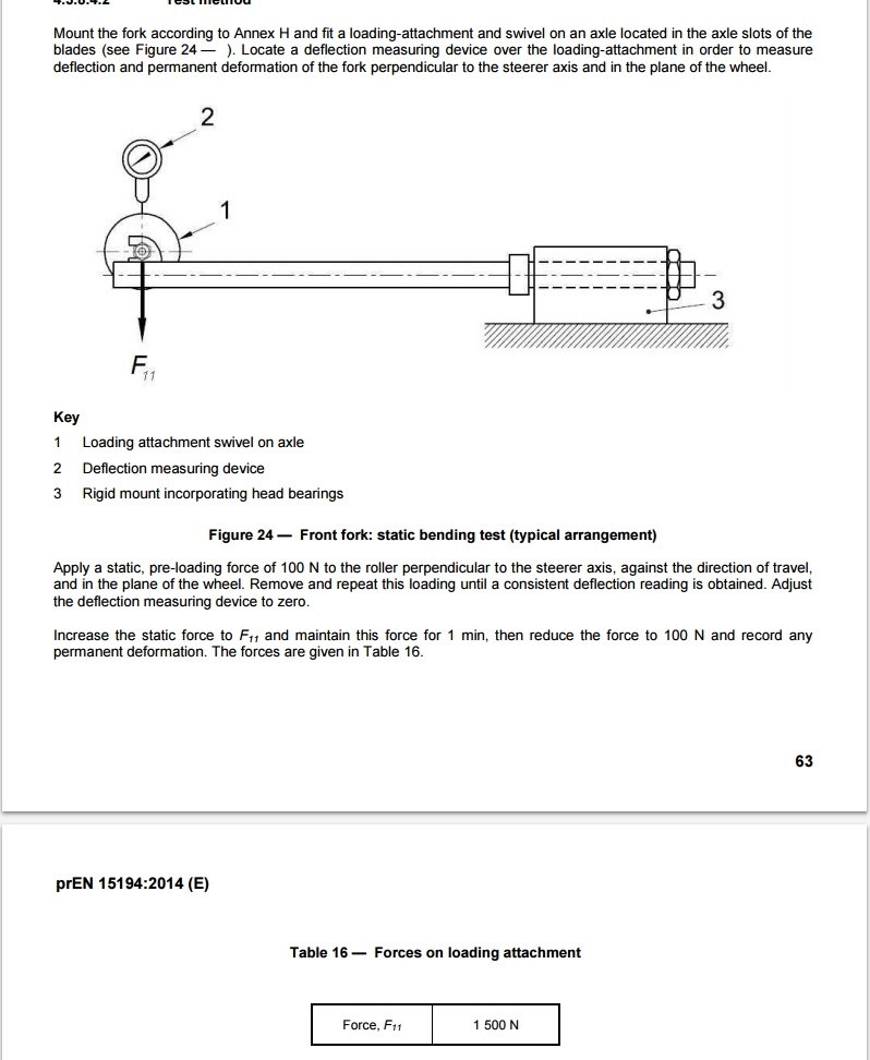

Хочу обсудить и сравнить единственный заснятый "тест" на изгиб вилки который доступен в сети. После того как я провел этот тест, я удивился почему у DVO вилка так сильно прогибается, а у меня нет. Неужели она у них такая резиовая? НО! Потратив немнго времени, на анализ видео, мне удалось разобраться что это чистой воды фальсификацмя! И как не стыдно парням из DVO!?
ИТАК:
Суть теста, жестко зафиксировать шток вилки и приложить определенное усилие на ось вилки. Сначала усилие 100N а потом 1500N и выдержать 1 минуту, если вилку не порвет и не появятся трещины, значит тест пройден.
Страница из стандарта:
Оригинальное видео, смотрим внимательно: https://www.youtube.com/watch?v=ayeQtIIANq4
На 0:31 секунде мы видим ка гнут зеленую вилку с небольшой амплитудой, это тест на усталостную прочность, а не критическую нагрузку.
Потом на 0:39 секунде появляется уже черная вилка, но в кадр она попадает уже изогнутая, нам не показывают ее исходное положение. Потом ее чуть-чуть догибают и вставляют  эффектное фото "вид сбоку". И далее в кадре опять зеленая вилка уже ровная и якобы все впорядке. Обратите внимание, что зеленая вилка установленна креплением тормоза вниз, а черную гнут креплением вверх.
Ну и теперь самое интерестное, проанализируем фото "вид сбоку"
Если провести прямую осевую (красным цветом) линию от начала штока и его конца, то мы видим значительный наклон штока. Согласно условиям теста, шток должен быть в горизонтальной плоскости и жестко закреплен.
Шток изначально был закреплен под углом примерно 15 градусов. И эта зависимость легко прослеживается, корона также наклонена на этот же градус (зеленая линия). При тесте она не может настолько наклонится ибо должно было уже оторвать шток у основания или согнуть его настолько.
Проводим среднюю линию (синим цветом) от начала верхних штанов и до конца ног и мы видим, что изгиб вилки не так уж и велик по сравнению с тем который хотят нам визуально внушить эти товарищи, которые закрепили вилку под углом перед началом этого теста!
Либо вариант в другом, шток закреплен не жестко, особенно у основания, что позволяет ему легко наклонятся.
+12

Alecs.k, Что то не то с картинками совсем. Еще в прошлый пост не грузились но там видео было. А тут совсем плохо без картинок.

Alecs.k, ага. Да  видно, что они там явно схитрили с углом)

Alecs.k писал(а):
а як на мене, то ніхто нічого не хитрив. Який сенс.
Мені здаєься це просто два різних теста і якраз з чорною вилкою це не імітація фронтального удару, а шось типу приземлення в жосткий прошмяк (з імітацією нахилу рульової).
Ну типу щоб з вилкою не вийшло як отут))
Тим більше схожі притензії можна предявити й до вашого тесту.
Де у вас так як з лівого боку, а по ідеї має бути як з правого (може у вас такий тест і є, але фотки з ним не грузяться), а то так на сальніки/бушинги ніякого навантаження (що не імітує процес катання).
