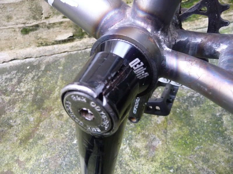

26 фев 2015 в 10:29
AxMeDoff,чуть перепутал ты,вот они,никогда не люфтящие ,вечно живущиее

 Boccardi
На сайте с 21.06.2009
Репутация: 177
Сообщений 1470
Байк: TWO6PLAYER
26 фев 2015 в 11:30
Да, да... Лично я считаю эту систему регресом. 48 шлиц. намного лучше, на мое мнение.

Boccardi, Это не те шатуны,это модель 7-го года,этим фото  много лет.Её усовершенствовали в следующих двух моделях.Если эта система хуже чем 48 шлицов напиши,почему.А ломается всё

Байк: TWO6PLAYER
26 фев 2015 в 12:59
orez, потому, что всегда преследует головняк при установке, потому, что куча лишних деталей, потому, что клиновидная посадка делает дополнительную радиальную нагрузку, а углы граней являются концентраторами напряжений. И при перетяжке и жестком приземе, почему бы и не треснуть?

 orez
На сайте с 13.10.2009
Репутация: 73
Сообщений 129
Город: Киев/Запорожье
Байк: Ns traffic
26 фев 2015 в 13:14
Boccardi, Если шатуны раздолбаются с системой48 шлицов,то их можно только выкинуть,смысла затягивать уже нет.С этими никогда такого не произойдет по часте люфта.Я болтов лопнувших с профайлов видал не одну штуку.А вот одиссевский за 5 лет  у меня не лопнул от затяжки с помощью ноги и длинного шестигранника.Короче о чем мы?Каждый при своем мнении так и останется.Просто не могу пройти мимо,когда говнят систему или деталь которую даже в руках не держали.
 Boccardi
Репутация: 177
Сообщений 1470
Байк: TWO6PLAYER
26 фев 2015 в 13:31
orez, иной раз не нужно держать в руках. :)
Недостатки и достоинства клиновидных систем давно известны. В этом случае поверхность шатунов не так портится от переустановок благодаря шпонкам. Но это никак не отменяет повышенного радиального натяга узла.
Для меня это солидный перечень причин для отказа от такой системы.
А 48 не раздалбывается, при минимальных условиях смазки и затяжки.
