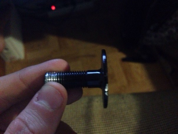

Ребята, помогите. На фото вы видите крышку от выноса. Там очень сильно сорвана резьба. Я закручивал  как то еле еле по немного   боком шестигранником и отвёрткой. В итоге люфт в рулевой немного ещё остался, так как походу не  так сильно закрутил как  следует и теперь дальше сильнее крутить я не могу,  так как уже совсем сорвана резьба и назад выкрутить тоже никак. Посоветуйте  как закрутить сильнее чтоб  люфт пропал

купить другую крышку с болтом как выход не канает? если резьба сорвана то и ромашку поменять, не вариант?

reanimatore666,  я бы с радостью , но нигде нет  такого болта. Я то понял что можно использовать просто шайбу металическую и болт .   Но везде в магазинах болты с другой резьбой. Я не знаю как найти именно с такой резьбой

Это типа болт с крышкой одно целое?

reanimatore666, да, это заводской болт fitbikeco от вилки fit

Купить крышку и болт подходящий, под ключь или 6тигранник. По  вкусу.
В крышки рассверлить дырку. Все дела.

reanimatore666,  так если нету болта с такой резьбой?. может разве что заказать  в магазине такой же с определённой резьбой. Как думаешь можно так?

А в вело-магазинах таких разве нет? Можно и выточить конечно.

а если просто поменять якорь? и крышечку с болтом от любой рулевой? у нас это добро б/у за гроши можно в веломагазинах найти

А поставити звичайну ромашку і з звичайною кришкою?

mixanya04, Andre, похоже что там оно литое.

Тобто ромашки нема різьба прямо в штоку??

Andre, mixanya04, у меня там  приваренная есть, заводская  и она мешает  обычную розочку вбить для нового болта

ilyaNs, а там основательно приваненно? мне кажеться выточить эту крышечку самый лучший вариант, и менять не надо и сделатшь под какой шестигран тебе надо) ну или сбивать то что есть и ставить другую "ромашку" и крышечку с болтом соответственно!

mixanya04, какую крышечку выточить?

ilyaNs, если в этой "ромашке" резьба сорвана, то снизу гайку, сверъуй болт и обычную крышку рулевой.
