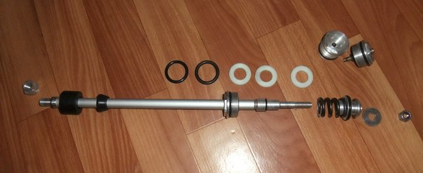

dimonovich, с кочкой не знаком) да и слишал про его вилку, интересная схема но автор походу делает на заказ, и он поидее не с украины(
а полной схемы я понять не могу
вот все что нашол поповоду етой вилки, типа из кочки
alegka87,  поповоду того що не буде працювати без корпуса картриджа по словах дарквіта все прапацювало і ресурс 4 місяці мінімум)
такшо попробувати можна але як звязатися з автором?
його на ХБ нема?
буває... і що ти робити зібрався? це звичайний solo air просто з рухомим поршнем прогресії(баттомаутом)

19 окт 2014 в 13:28
sergik писал(а):
ще неможу зрозуміти навіщо в дакрвіта рухомий прошень) що це дає?
це дає автонаповнення/зрівноваження тисків в позитивній і негативній камерах. без негативки буде лажа. якщо не хоч робити негативку то став тоді негативну стальну пружину сантиметрів 5-7. і треба буде пофіксити об"єм позитивної камери. на перших парах його можна фіксити доливом масла в повітряну камеру.
sergik писал(а):
тай неробив він нічого подібного тому просить креслення
всі креслення це те що ви знімете штангеном. поршень краще точити з фторопласта/полиамида він тоді при перекосах не буде терти ногу
