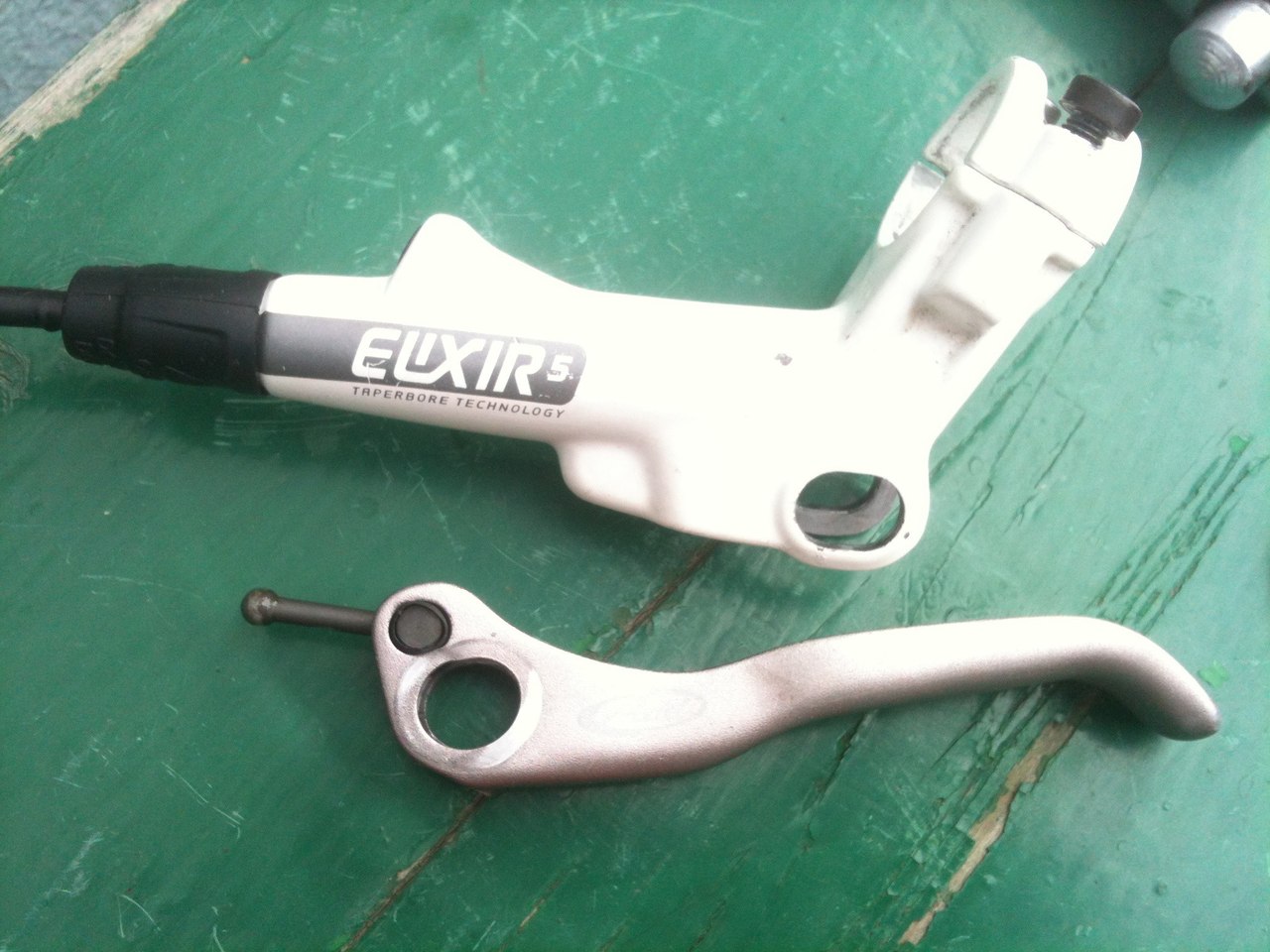

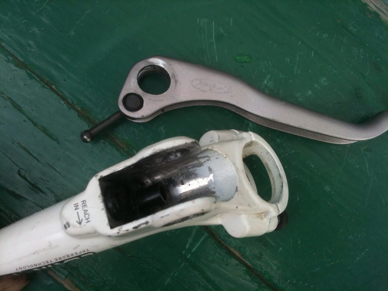

В Общем проблема такая... Скоро соревнования и я решил снова поставить тормоз. снял я его прошлой осенью,  он работал, се было в норме. он просто лежал в коробке все это время. Когда дело дошло до установки, то когда я его поставил и нажал на ручку , то она просто провалилась до руля и когда ее жмакаешь, то она вот так просто проваливается и еще со звуком(чавкает ).
Когда начал разбирать, то сама ручка полностью отделилась от всего остального корпуса( вроде так не должно быть)
А вот здесь было мокро:
Получается тормозуха вышла аж сюда... как это вообще могло произойти. и лечится ли оно или ручка умерлаsmiley-ac.gif? очень нужны ваши советы, мне ничего в голову не приходит.Кто-то сталкивался с таким ????

MishaTI, Разбирай ручку, первым делом смотри на резиновубю мембрану на поршне, на предмет трещин или дырок , частенько у них такое случается, потмо смотри корпус в месте контакта с мембраной на предмет задиров , рытвин, ямок и так далее.
Если порвана мембрана, то тебе нужно просто поменять ремкосплект ручки и все. по поводу отделения ручки, это нормально , толкатель держится на защелке, ты просто отщелкнул его от поршня и все.

MishaTI, Там в ручке пластиковое стопорное кольцо , сними его съемником и вытащи кишку
