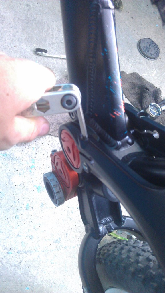

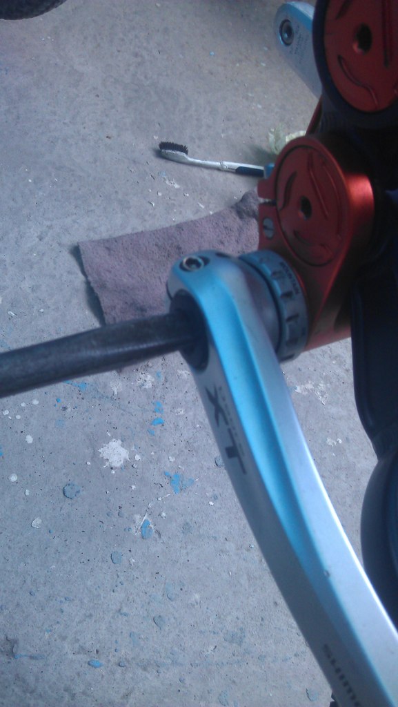

Первое, что делаем - снимаем цепь и шатуны

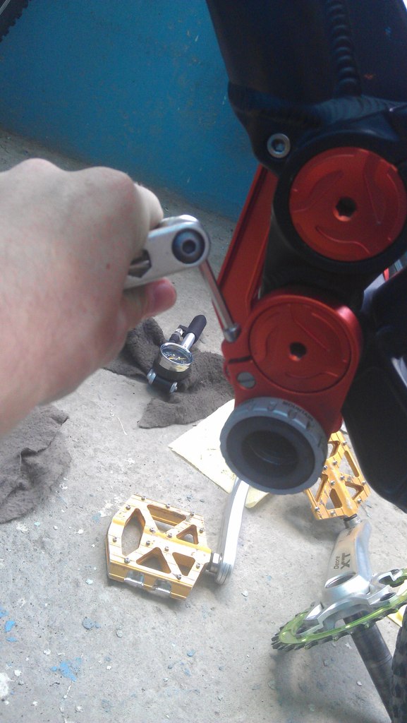

Затем начинаем крутить всю систему. ВАЖНО! Начинаем откручивать со стороны роторов, т.е. слева.
Начинаем откручивать зажимные хомуты. Не обязательно полностью, просто ослабляем.
Затем сами "болты"
Тут можно пойти по пути предложенному тов. cka3o4nuk в этой же теме Ссылка, попутно модернизировав узел.
Тоже самое с другой стороны. Для внимательных, на фото: ушки крепления для успока ----> сторона звезды ----> эту сторону крутим во вторую очередь. Большие оранжевые болты достаются руками или выдавливаются с другой стороны.
ВАЖНО! На верхнем болте с отверстием под крепление успока есть уступчик, который фиксируется в прорези. Не пытайтесь крутить этот болт, сломаете этот уступчик как я. Оно не критично, просто показывает положение болта для правильной установки успока.
Затем откручиваем последний, направляющий линк от рамы (тонкий, на одном болте), который я забыл сфотать =)

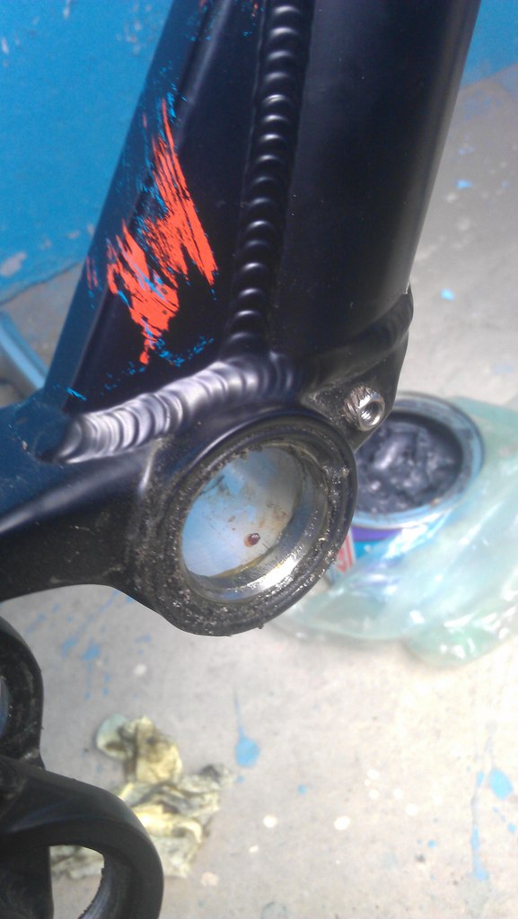

Видим результаты пылючки-катачки

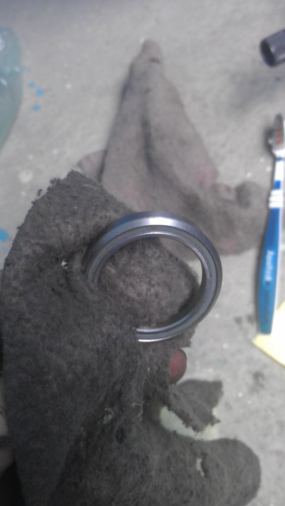

Все достаем и протираем. Подшипники типа 6805 с фасками под 45град из интегрированной рулевой 1в1. В раме они не запрессованы.
Все промазываем и ставим обратно в обратном порядке. Сильно не затягиваем, наслаждаемся пропавшим скрипом/треском.
