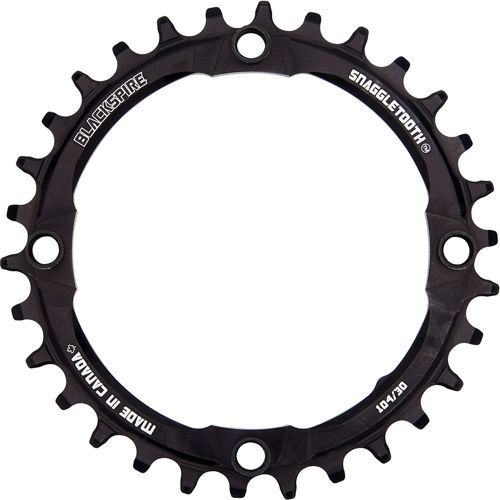

У blackspire тоже кстати зубы неплохие
Ссылка
prod112084_IMGSET?wid=500&hei=500
