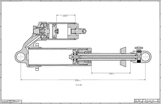

23 апр 2013 в 02:12
2008erDHXAirSchnitt.jpg?0
Узел ропедаля должен быть в порядке, наполнение BV клапана маслом исключено, т.к. он отделён от атмосферы одним о-рингом
причина скорее только в пузырях и в недостаточном давлении в IFP
примерно так сделай
(конечно что-то останется в узле иглы отскока, но уже неплохо)
если есть зависимость ощущений от температуры, то 100% причина в наличии воздуха/недостаточном далении
(недостаточно давления ifp чтобы закрыть BV, недостаточно давления чтобы открылись компрессионные шайбы поршня, и соответственно под поршнем кавитация до определённого момента хода, когда в ifp становится достаточное давление)
если ничего не поможет, то придётся лезть в узел BV - косяк может быть с клапаном оттока масла из бачка (перекос, деформация, посторонний предмет под перепускным подпружиненным кольцом)
я кстати чего-то раньше не бращал внимания, что вот этот клапанок не ставится на DHX и некоторые Float R  (compression tune plush), но есть на VAN R
+5
