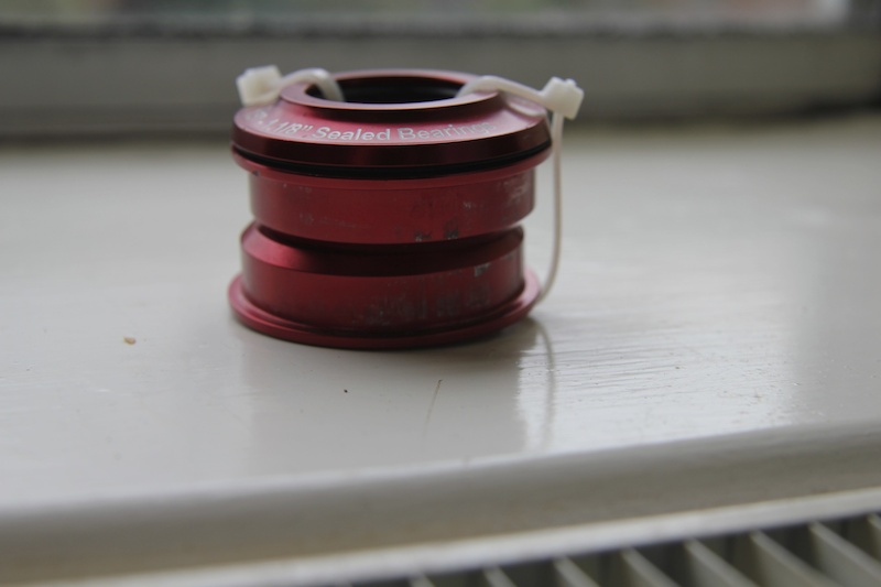

Приехал ко мне бокхер 2011 но шток там только 15,5 мм.
Поставил на байк, шток ели ели касаетсо верхней короны и то кончиком (примерно 0.5мм) входит в нее. Если нижнюю корону поднять на 205мм как и должно быть по госту, то она даже не надеваетсо на ноги, их нехватает. Сейчас спустил нижнюю корону на 185мм, так вроде пошло, но вопрос в другом : есть ли какие то низкие рулевые (я о чашках) надежные и только на промах или игольчастых подшипниках (помниться на Cане такая стояла) а то сейчас стоит кен крик и она слишком "толстенькая", вот и мутит мне воду.

Да есть рулевые,в которых чашки не такие высокие.Смотри чейн.
Пс.если надумаешь от туда заказывать,то можем заказать вдвоем так как я тоже буду на днях брать рулевую

Смотри рулевые на чейне где указан "Stack Height" - это есть высота суммарная чашек "съдаемая" от длинны штока. Если у рамы 1.5" стакан то вообще херня вопрос, есть рулевые  интегр на 1,1/8 где рулевая ни на милиметр не выступает за стакан.
Если стакан 1.1/8 в раме, глянь рулевые CrankBrothers на сколько я помню у них самый низкий стакХейт, типа модели "Sage"
https://www.chainreactioncycles.com/Models.aspx?ModelID=24987  (21мм стакхейт)
як таке може бути? інтегровані чашки мають теж свою висоту, яка приблизно до сантиметра іде

alegka87стакан у нас 1. 1 8 (демо 8)
рулевая КенКрик модель не известна, нижняя и верхняя чашка в суме 3см по боковой высоте.
Так что советуйте рулевые, буду очень благодарен. И еще по поводу наращивания штока. Хочу узнать насколько это надежно и качественно. Какой принцип? Ганять буду не за пивом и поэтому меньше всего хочу остаться без зубов.
Бл*, ты прекратиш пытаться меня личить каждый раз как мы попадаем в одну тему? Я знаю что я говорю.
Условно ни на милиметр. В реале милиметров 5 может и будет в общей сложности максимум.

Парни а можете подкинуть пару рулевых подходящих по вышеуказаным параметрам, тоисть с минимальной боковой высотой чашек и для стакана демо 8, , я б уже нашел их.
а самому помоніторити на чайнику влом?
сумніваюсь що знайдеш нижчу за ту що підкинув AndRiEL,

ниже есть, но то полуинтегрированное кк-уг. Не в дему точно.

https://www.chainreactioncycles.com/Models.aspx?ModelID=70725
вот хоуповские чашки,правда за 2 чашки 80 $
https://www.chainreactioncycles.com/Models.aspx?ModelID=51070
 орбит
https://www.chainreactioncycles.com/Models.aspx?ModelID=15888
Internal headset
ты смотришь чё кидаешь? Это кантрийная интеграшка. А у человека DEMO!
