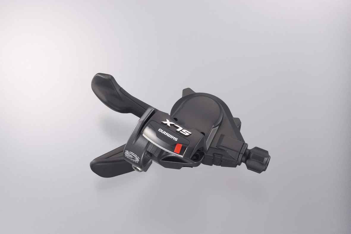

Добрый вечер дорогие форумчани.) И так перед абгрейдом байка хочу посоветоваться с вами и уточнить некоторые вопросы. Замене подлежат перекидка,манетка, и кассета. И так есть такие варианты.
Если это шимано то комплект вот такой
Перкидка СЛХ со средней лапой на 9 скоростей Shimano_SLX_RD_M_4da6db62bd577.jpg

Вот в общем то из етого и выбираю. Также интересует вопрос на что влияет длина лапки переключателя? Какая длина будет лучше всего? Стоит ли доплачивать за короткую лапку? Какое соотношение звезд кассеты подойдет к какой лапке? И в обще что бы вы выбрали и что будет лучше по соотношению цена-качество? Да и еще интересует вопрос насчет манетки Срам Х0 как она в использовании,надежности? И что лучше взять? Х9 обычную или Х0 крутящуюся.

триггер (с рычажками) или грипшифт (как в 3 варианте) - это выбор личный, кому что больше нравится.
А вот из переклюков взял бы среднелап Х9, тогда не нужно париться на счет кассеты которая подойдет к нему.

Вот как раз больше всего интересует вопрос гипшифт Х0 или триггер Х9 что будет круче по точности переключения,удобности. Цена одинаковая!

длинна лапки влияет на емкость перекидки, количество звеньев которое она может натянуть. В работе: чем короче цепь (и короче лапка соответственно) тем меньше цепь колбасит и болтает под пером. Применяется:
-Длинная лапка: система в 3 звезды + большая кассета (32-34 зуба)
-Средняя лапа: система в 2 звезды + большая кассета (32-34 зуба) либо система в 3 звезды + маленькая кассета (до 28 зубов) так. наз. "шоссейная"
-Короткая лапа: Система с 1 звездой + большая кассета  или  система в 2 звезды + маленькая кассета
-Супер короткая лапа (SS): Система с 1 звездой + маленькая кассета
т.е. длинну лапки выбираешь исходя из размера кассеты.
Насчет выбора:
я бы лично взял комплект одного уровня. Х9+Х9+Х9
Твистер не пробовал, всегда думал что его назначение для кк, а для фр лучше полноценная грипса с замками, + если пользоваться срам манеткой указательный палец всегда свободен и на тормозе

я за тригер и короткую лапку
грипшифт не смотрится, и переключать им менее удобно ( но это чисто дело вкуса)
короткая лапка - меньше болтается цепь

Сам склоняюсь к варианту 4! Но дело в том что за короткую лапку нужно доплачивать еще 200 грн. есть ли смысл?

Чето не может быть такая большая разница. надо получше магазин поискать. а смысл есть.
Разница в цене такая может быть из-за разного материала лапки (есть алю, а есть карбон) а не длинны.
Чем короче лапка тем цепь висит более подтянуто, меньше шансов зацепиться лапкой . И еще, наверное, должна сильнее цепь натягивать (если пружины у всех лапок одинаковые) так как рычаг короче.

Freerider 2012, если бюджет позволяет, то бери короткую
но на средней тоже будет норм, просто немного цепь сильнее ( скорей всего ты и не заметишь) колбасить будет

коротколап на такие здоровые касстеты хреново встанет, а так либо slx либо х9 триггер, хотя если к грипшифту привык, то... короче все варианты неплохие, смотри как удобнее самому и что по деньгам лучше.
