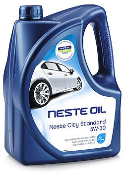

Как вариант, кроме папок для листов А4 можна взять пластик с под пластиковой канистры для масла - он толще, жоще и больше чем лист А4 кусок можно вырезать.
