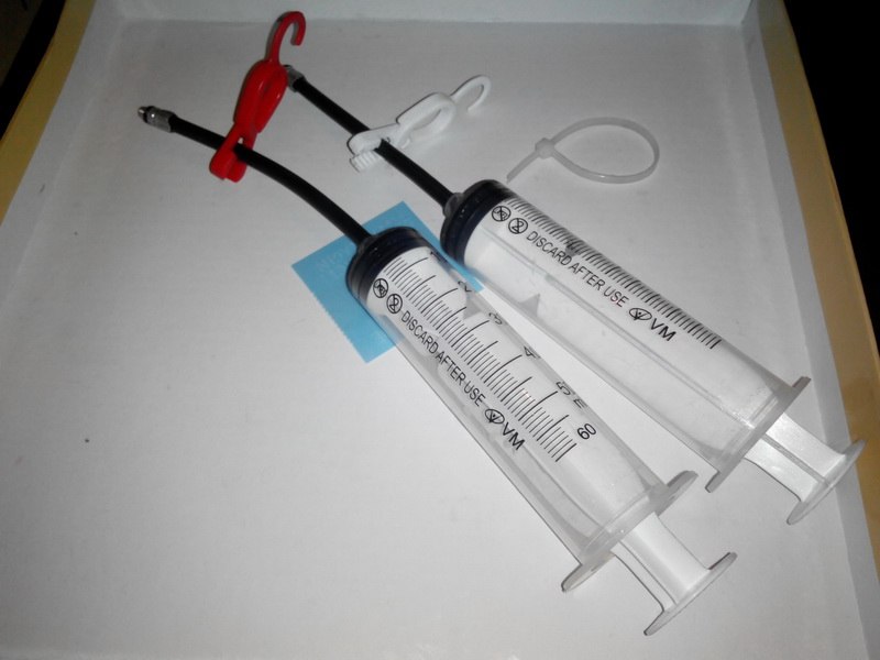

мне вот тоже жалко стало денег тратить на набор для прокачки:) сделал свой, обошелся он мне в 8 грн:)) прокачал тормоза джуси 3 все отлично фунциклирует, как в стандартном наборе, только шприц маловат
А чтобы сделать купил в аптеке 2 шприца, капельницу, выточил на токарном станке дома 2 болта с резьбой М5 и посадочным местом для трубочки от капельницы,просверлил в них дырки,2 манжетки от карбюратора солекс(жигули), 2 гайки под резьбу М5, затраты минимальные, времени заняло 20 минут, а эфект как от фирмовых наборов....

ыыыыыыыы, хорошенький получился наборчик.
Единственное "но": нет зажима для трубок (тут всегда можно взять самую обычную прищепку).
Так же, на мой взгляд, трубки от капельниц не очень хороши. При откачке воздуха из калипера/ручки они постоянно "схлопываются".

rixter777 немного не прав, но тем не менее спасибо за наводку, вот небольшой отчет
Вобщем готов я был потрать деньги на покупку прокачного кита, но в его отсутсвии (кстати зря магазины не возят, я бы точно купил), порыв нЭт решил я замутить самопальный "SERVICE KIT". Состоящий из так называемых "шрицев жане" и шланчиков для старых насосов, которые в оплетке. Так вот у этих шланчиков один конец как раз с резьбой под прокачное отверстие в "авидах", как я думал..., а там цук@ шаг резьбы оказался 1.0, а в калипере обычный М5 с шагом 0.8, а потому пришлось повозится с плашкой, которой я прямо по готовой резьбе прогнал новую резьбу М5 ...smiley-crazy.gif Так же в автомагазине были куплены колечки с внутренним диаметром 3, для уплотнения. В итоге тормоза прокачаны, так, какими я их помню когда покупал абсолютно новыми, и радости моей нет предела smiley-good.gif
