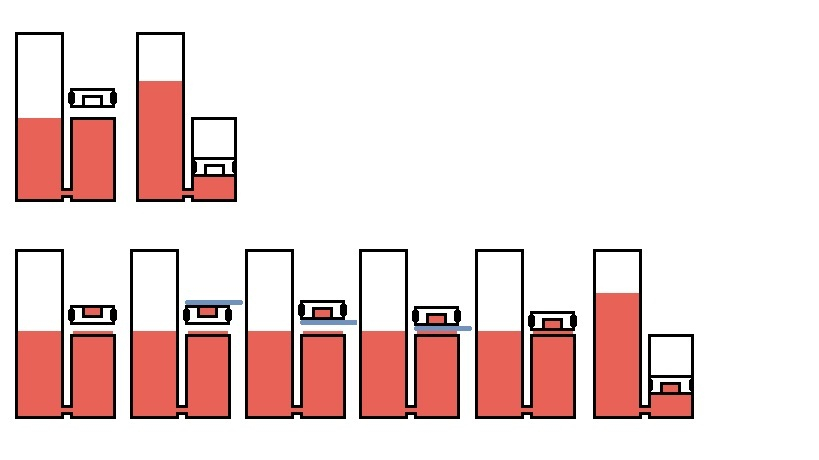

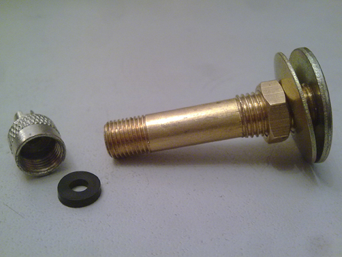

На одной из раскладок рынка, у продавца разных запчастей и ремонтных прикольчиков для отечественных великов (в основном), скейтов, роликов и т.д., вот чего нашел:
Всего за 7грн.
Чтоб исключить попадание воздуха под белый поршень расширительного бачка, используем метод из подготовительного курса школьной физики для шестиклассников:
В стакан налита обычная вода. Накроем его листком бумаги и перевернём вверх дном. Почему вода не выливается (ведь она давит на лист сверху)?
Помните?
Наливаем в расширительный бачок столько масла, чтоб оно было чуть выше краев.
Вместо бумаги берем кусочек плотного целлофана.
Аккуратно переворачиваем поршень с маслом (целлофан держится)))
Ставим на расширительный бачок.
Вытягиваем целлофан и теперь плавно опускаем на самое дно.
Удачи.

вот тут не понятно. Можно в картинках?....

17 мая 2011 в 03:25
Я так понимаю...:
 AndRiEL
На сайте с 15.07.2009
Репутация: 674
Сообщений 6371
Город: Hong Kong
Байк: BigHit 2010
17 мая 2011 в 03:55
а чё просто перевёрнутым выемкой кверху не опускать пистон?
 Akulyk
На сайте с 22.11.2009
Репутация: 107
Сообщений 14
Пол: Мужской(44)
Город: Київ
Байк: Rocky Mountain Flatline Three
17 мая 2011 в 10:50
Собрать то можно. Уменьшится ход пистона (поршень между воздушной и масляной камерой). Последствия мне не известны....
